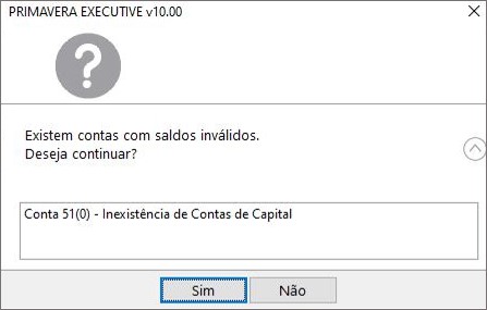

Ausência de contas de capital (conta 51)
Resolução: É necessário criar o lançamento que evidencia o capital subscrito na conta 51.
Saldos inválidos
É apresentado um aviso ao utilizador a indicar que existem contas com saldos inválidos.
Resolução:
