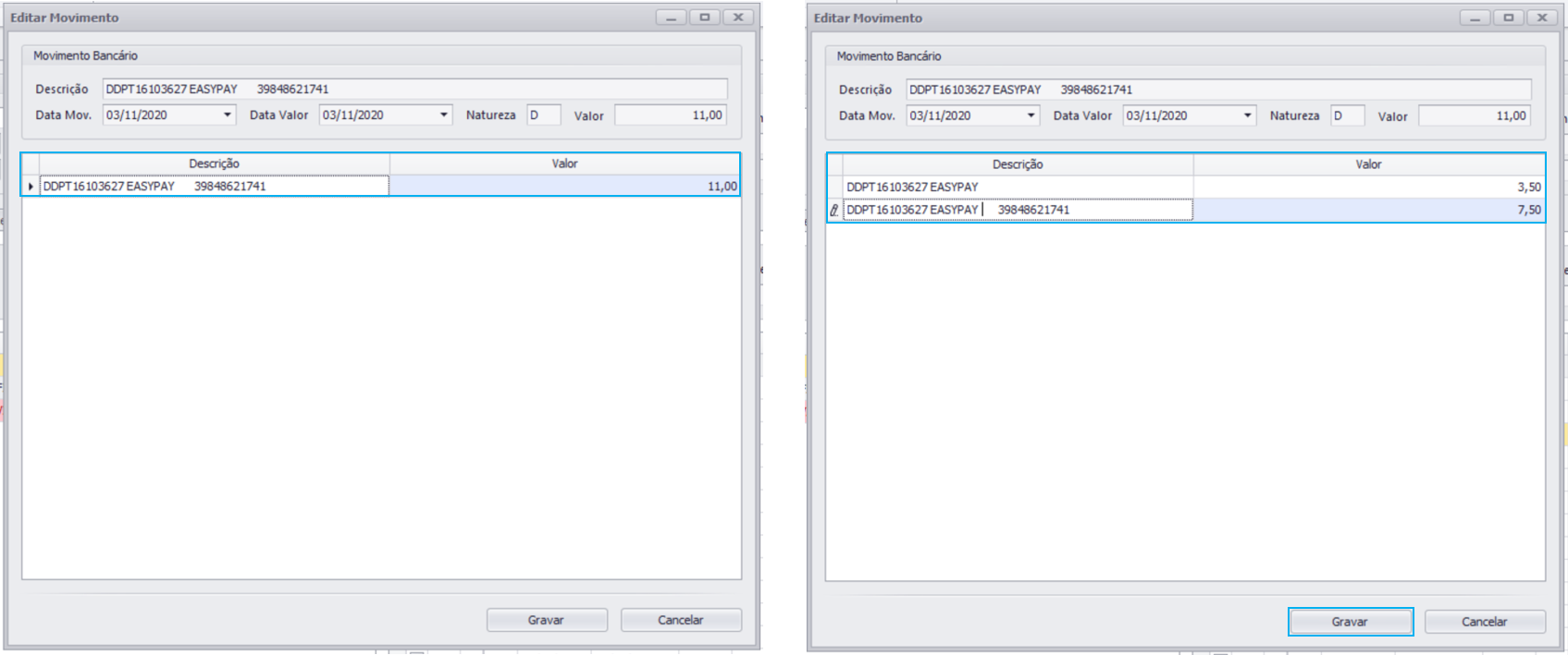

Para editar manualmente os movimentos bancários, siga os seguintes passos:
  1. Aceder ao separador Reconciliação Bancária ou Contabilizar Movimentos;
  2. No menu de ações da linha do movimento bancário, selecionar a opção Editar Movimento;
  3. Na janela de edição do valor, poderá decompor o mesmo em valores parciais para efetuar uma reconciliação 1-1. Sempre que o valor é editado, será criada uma linha nova com a diferença entre o somatório dos valores parciais e o valor total;
  4. Em cada uma das linhas com o valor parcial, poderá alterar a descrição para detetar um padrão bancário;
  5. Após clicar em Gravar, o valor do movimento bancário será decomposto, será aplicada a deteção de padrões e procurado um match para os novos valores;
  6. Se a edição do valor foi realizada no separador Reconciliação Bancária, será efetuada uma nova análise para procurar correspondências entre os novos valores e os movimentos da contabilidade;
  7. Se a edição do valor foi realizada no separador Contabilizar Movimentos, poderá integrar na contabilidade cada um destes valores separadamente. Os lançamentos criados ficarão automaticamente reconciliados com o movimento bancário original.

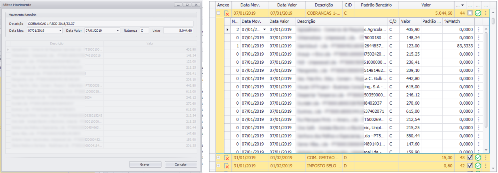

Edição automática
A edição automática dos movimentos bancários é realizada através da importação de ficheiros de retorno SEPA. Contudo, ao importar os movimentos a partir deste ficheiro, não será possível editá-los.
Para editar automaticamente um ficheiro SEPA, siga os seguintes passos:
  1. Importar um ficheiro de retorno SEPA;
  3. Na janela de edição, poderá visualizar os valores parciais importados do ficheiro de retorno SEPA que pertencem ao movimento bancário;
  4. Ao clicar no ícone "+" no início da linha, poderá expandi-la para visualizar todos os valores parciais;
  5. Para anular a edição do movimento bancário, deverá eliminar a importação do ficheiro SEPA.
