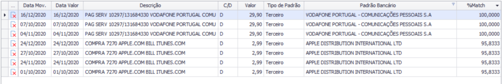

Os padrões são atribuídos aos movimentos bancários durante a importação dos extratos e, nesta análise, é pesquisado o padrão no extrato bancário e não o oposto:
Padrão Bancário: Vodafone
A atribuição do padrão da entidade Vodafone teve um resultado de 100,0000, o que significa que foi possível identificar correspondências totais.
O extrato bancário apresenta a descrição "PAG SERV 10297/131684330 VODAFONE PORTUGAL COMU" e, analisando as cinco regras definidas, verifica-se que o padrão inclui as descrições "VODAFONE", "VODAFONE PORTUGAL" e "10297" para a natureza indicada no extrato bancário. Como se pode verificar, qualquer uma destas três regras está presente na descrição do extrato.
Padrão Bancário: Apple
Já no caso da Apple, o resultado obtido 95,8333 que significa que a correspondência com o padrão não foi total, mas foi suficientemente forte para ser considerado como válido.
O extrato bancário apresenta a descrição "COMPRA 7270 APPLE.COM BILL ITUNES.COM" e, ao analisar as regras definidas no padrão, verifica-se que para a natureza indicada existe apenas uma regra com a descrição "APLE.COM BILL ITUNES.COM".
Nesta regra, a palavra Apple só tem um "P" enquanto que no extrato tem dois. Por isso, o resultado obtido foi inferior a 100 uma vez que através da semelhança entre as descrições foi possível correlacionar ambos.

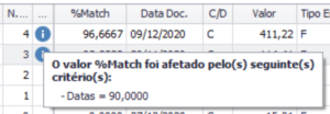

Movimentos com %Match inferior a 100
Já nestes dois exemplos não é possível afirmar com 100% de certeza de que estes resultados fazem match entre si, apesar da aplicação assim o sugerir. Em ambos os casos, os valores e os terceiros coincidem, contudo ao analisar as datas verificamos que não são iguais.
No match n.º 3, existe uma diferença de 2 dias e, por isso, o índice %Match é de 93,3%. Já no match n.º 4, foi obtido um índice %Match de 96,7% uma vez que a diferença é de 1 dia.
O índice %Match é calculado a partir da média da pontuação atribuida a cada critério. Sempre que um critério não tem a pontuação máxima, será apresentado um ícone informativo com a indicação de quais os critérios que estão a afetar o resultado para facilitar a interpretação dos resultados obtidos.
