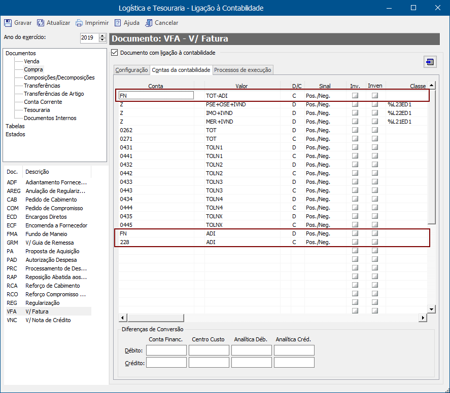

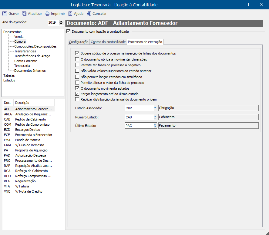

Para processar adiantamentos no ERP, siga os seguintes passos:
  1. Processo normal de Cabimento e compromisso;
  2. Registo de um adiantamento em compras que movimenta OBR e PAG (estado do tipo adiantamento no tipo de conta corrente). Pode ser por cópia do compromisso ou um novo documento associando o processo à linha;
  3. Ao registar a fatura selecionar a opção Adiantamentos em Conta Corrente através das opções de contexto do editor de compras;
  4. Selecionar o adiantamento;
  5. Ao gravar, é movimentado o estado OBR pela diferença e gera um pendente também pela diferença para depois efetuar o estado PAG;
Deverá ter atenção que:
  1. O estado associado do tipo de conta corrente deve estar marcado com a opção adiantamento.
  2. Nos parâmetros da Tesouraria também deve estar indicado qual o documento de Contas Correntes que trata da compensação no momento do registo da fatura com o adiantamento.
  3. A configuração da ligação à Contabilidade, o documento de Adiantamento, no separador das Conta de contabilidade e dos Processos de Execução, deverá estar configurado da seguinte forma:
  4. O documento de registo da fatura com a compensação do adiantamento deverá estar configurado da seguinte forma:
