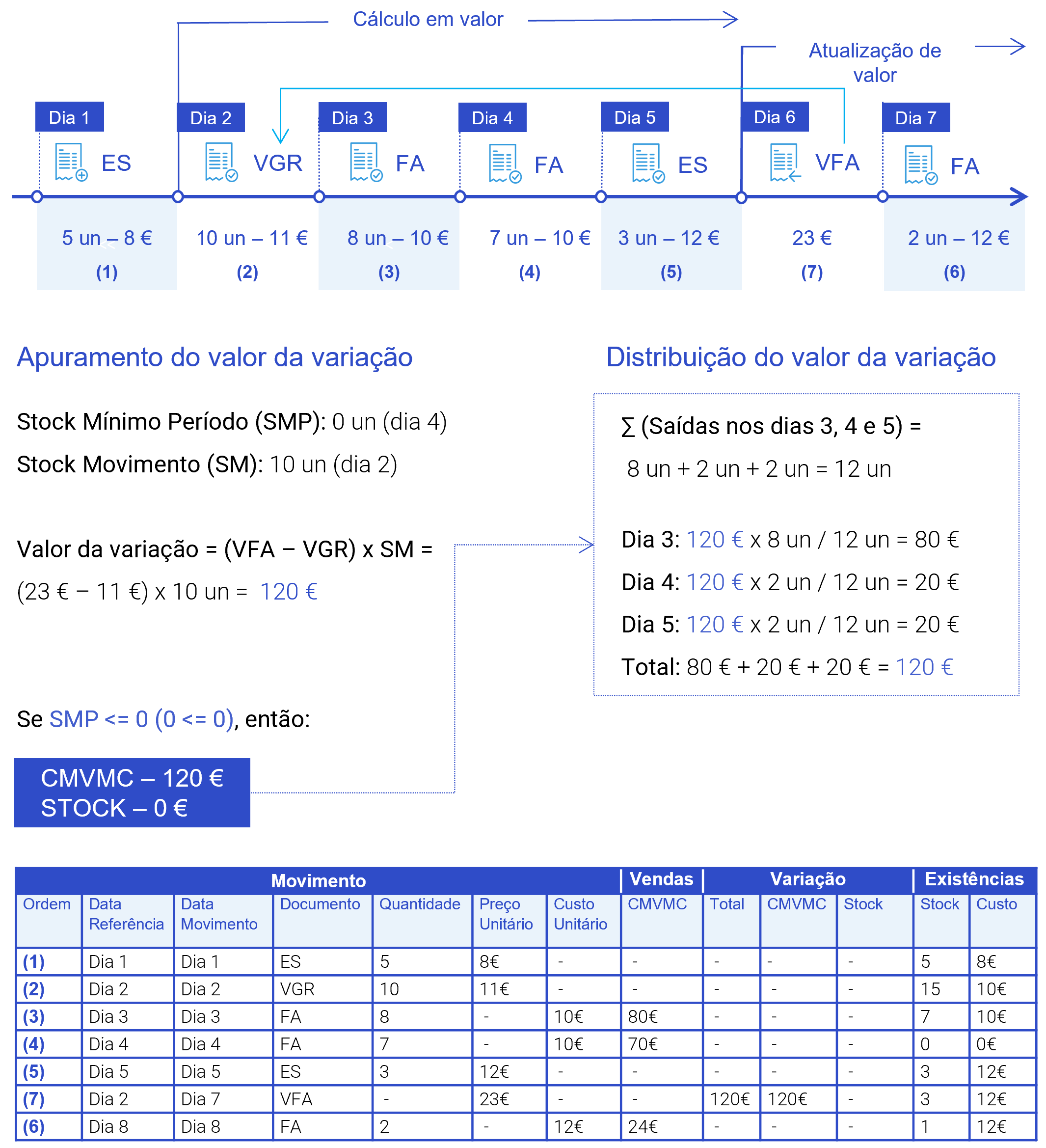

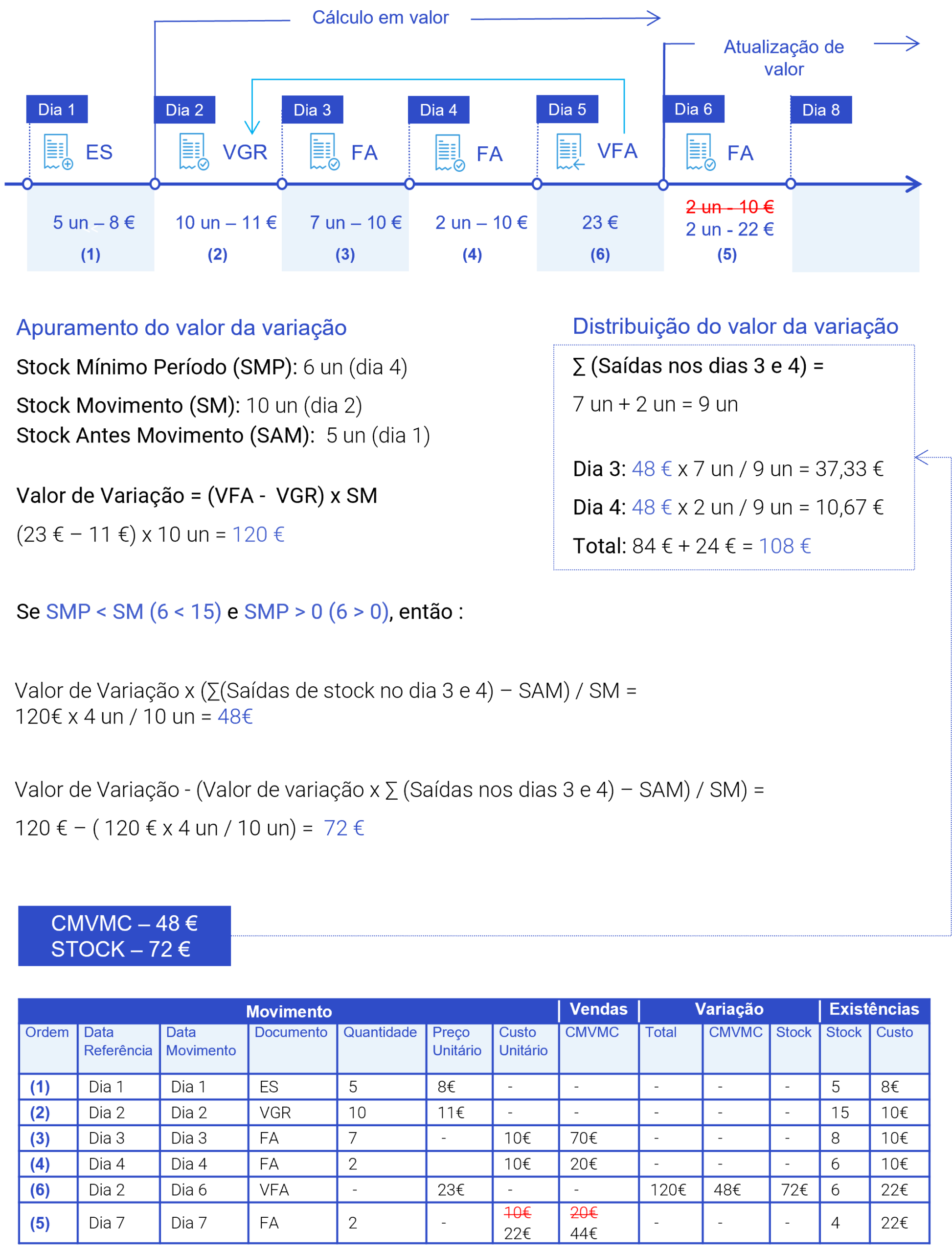

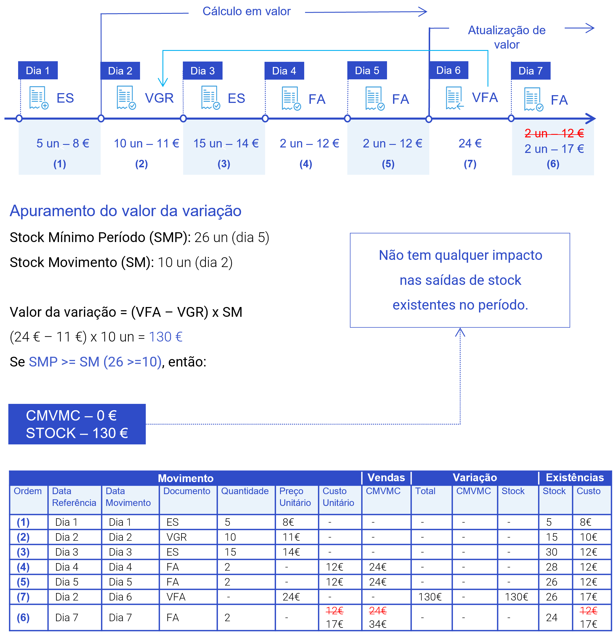

O método de apuramento e distribuição de variações em FIFO pressupõe que, sempre que o stock baixa do stock existente antes do movimento de entrada, a diferença é considerada como saídas abrangidas pelas variações de custo.
Neste método existem 3 cenários possíveis de distribuição de variações:
- Cenário 1: é assumido que o stock do movimento de entrada ainda existe. Então, o valor da variação é distribuído na totalidade nas existências atuais, provocando uma alteração ao preço de custo;
- Cenário 2: é assumido que a totalidade do stock do movimento de entrada já não existe em stock (stock chegou a zero), fazendo com que a totalidade do valor de variação seja distribuída por todos os movimentos de saída registados entre a data de entrada do stock e o movimento que provoca a variação;
- Cenário 3: é assumido que parte das quantidades do movimento de entrada já não existemem stock e a outra parte ainda existe e se encontra em stock. Neste caso, a variação é repartida pela proporcionalidade das quantidades que já deram saída e assume-se como valor da variação a ser distribuído pelas saídas registadas entre o movimento de entrada e o movimento que provoca a variação. A restante proporcionalidade referente à parte da quantidade que é assumida que ainda existe em stock é distribuída pelas existências atuais, provocando a alteração do custo unitário do stock existente.

Se o stock mínimo no período (SMP) for sempre igual ou superior do movimento (SM), tal significa que o stock não saiu. Assim sendo, o valor da variação é diretamente imputado ao stock existente, não tendo qualquer impacto com as saídas de stock existentes no período.

Se o stock mínimo no período (SMP) for menor ou igual a zero (0), tal significa que o stock já saiu na totalidade. Assim sendo, o valor da variação é diretamente imputado ao custo das mercadorias vendidas e matérias consumidas (CMVMC).

Se o stock mínimo no período (SMP) for inferior ao stock do movimento (SM) mas superior a zero (0), tal significa que parte do stock que deu entrada no movimento de referência já saiu e que outra parte ainda se encontra em stock.
Assim sendo, o valor da variação vai ser distribuído proporcionalmente tanto pelo stock existente, como por todas as saídas de stock que tenham ocorrido no período.
