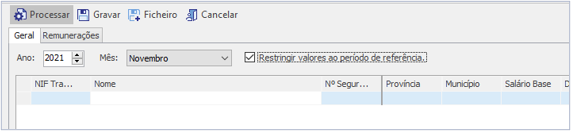

Geração do Mapa
Para submeter o Mapa de Remunerações no Portal do Contribuinte, proceder à entrega mensal à AGT e calcular o imposto, é possível gerar um ficheiro em formato XML.
Para gerar o Mapa de Remunerações, siga os seguintes passos:
- Aceder a Recursos Humanos | Obrigações declarativas | Outras Declarações;
- Clicar na opção Mapa de Remunerações IRT;
- No separador Remunerações, para cada uma das remunerações apresentadas indicar o(s) código(s) das remunerações que no sistema estão associadas ao processamento desses valores. Por exemplo, para o subsídio de transporte deverá indicar os códigos das remunerações que no sistema existem para efetuar o processamento/pagamento deste subsídio; Nota: Poderá indicar apenas uma remuneração, um intervalo de remunerações ou várias remunerações de forma intercalada;
- No separador Geral, indicar o ano e o mês para o qual pretende gerar o ficheiro relativo a esta declaração;
- Para as empresas que utilizam o sistema de Processamento por Período de Referência (PPR), recomenda-se a ativação a opção Restringir os valores ao período de referência (ver secção Acertos de valores para períodos anteriores ao atual);
- Clicar na opção Processar e validar na grelha os valores a comunicar à AGT. Caso seja necessário, poderá editar os valores;
- Clicar em Gravar e, de seguida, na opção Ficheiro;
- Guardar o ficheiro na diretoria pretendida;
- Submeter o ficheiro no Portal do Contribuinte de acordo com as instruções indicadas pela AGT;
Posteriormente, a AGT procederá à emissão da guia de liquidação.

PPR (Período de Processamento de Referência)
No sistema de processamento PPR, as rubricas relativas a períodos anteriores são calculadas com as condições dos períodos a que se referem. Assim, neste sistema existem 2 formas de gerar o Mapa de Remunerações (IRT):
- Limitar os valores ao período de referência – opção recomendada;
- Gerar a declaração com todos os valores dos vários períodos como se tratasse de um mês único.
Caso utilize a primeira opção, no ficheiro só serão apresentados os dados relativos às rubricas do período selecionado, excluindo as rubricas de períodos anteriores.
Para substituir a declaração dos meses anteriores afetados, deverá voltar a gerar o ficheiro para cada um desses períodos e substituir o ficheiro no Portal do Contribuinte. Posteriormente a AGT, gerará a nota de liquidação com a diferença.
Se desativar essa opção, o ficheiro será gerado com a informação de todos os períodos incluídos no processamento. No entanto, este não é o procedimento recomendado pela AGT.
