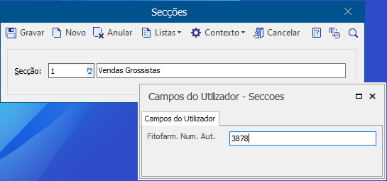

CDU_FitofarmaceuticosNumAut (Tabela: Seccoes)
Tipo: NVARCHAR
Dimensão: 10
Pode ter valores nulos: Sim
Descrição e nome: Fitofarm. Num. Aut.
Preenchimento: Nenhum

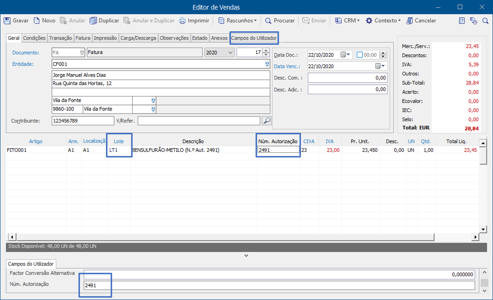

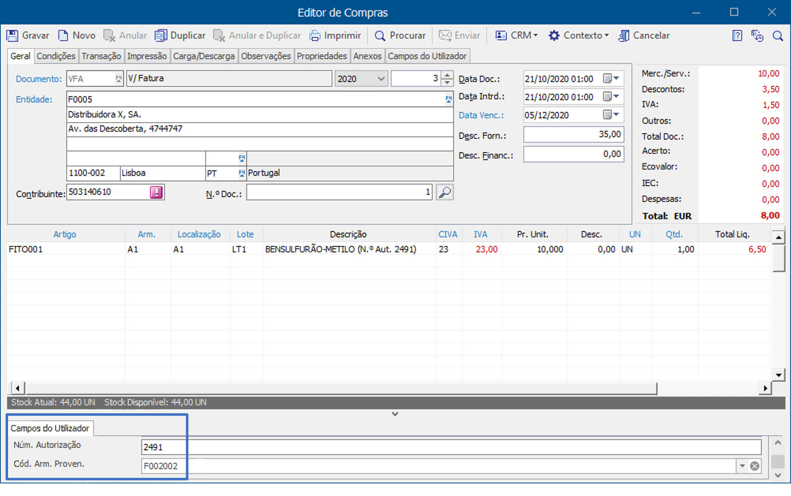

Configurar regras para preenchimento dos campos do utilizador
Através do Administrador (Base Aplicacional de Negócio | Parâmetros da Empresa | Campos do Utilizador), configurar as regras para preenchimento automático dos CDU’s dos documentos de venda e de compra.
A sugestão de regras é a seguinte:
  1. Vendas:
  2. Compras:

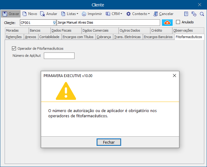

Validações na ficha de cliente
Garantir que o cliente que é aplicador ou vendedor de fitofarmacêuticos, possui o número de autorização ou de aplicador preenchido.
>> PEX / FichaClientes / AntesDeGravar

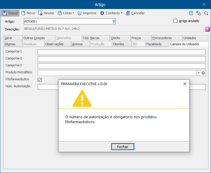

Validações na ficha de artigo
Garantir que os produtos fitofarmacêuticos possuem o número de autorização preenchido e o tratamento de lotes ativo.
>> PEX / fichaArtigos / AntesDeGravar

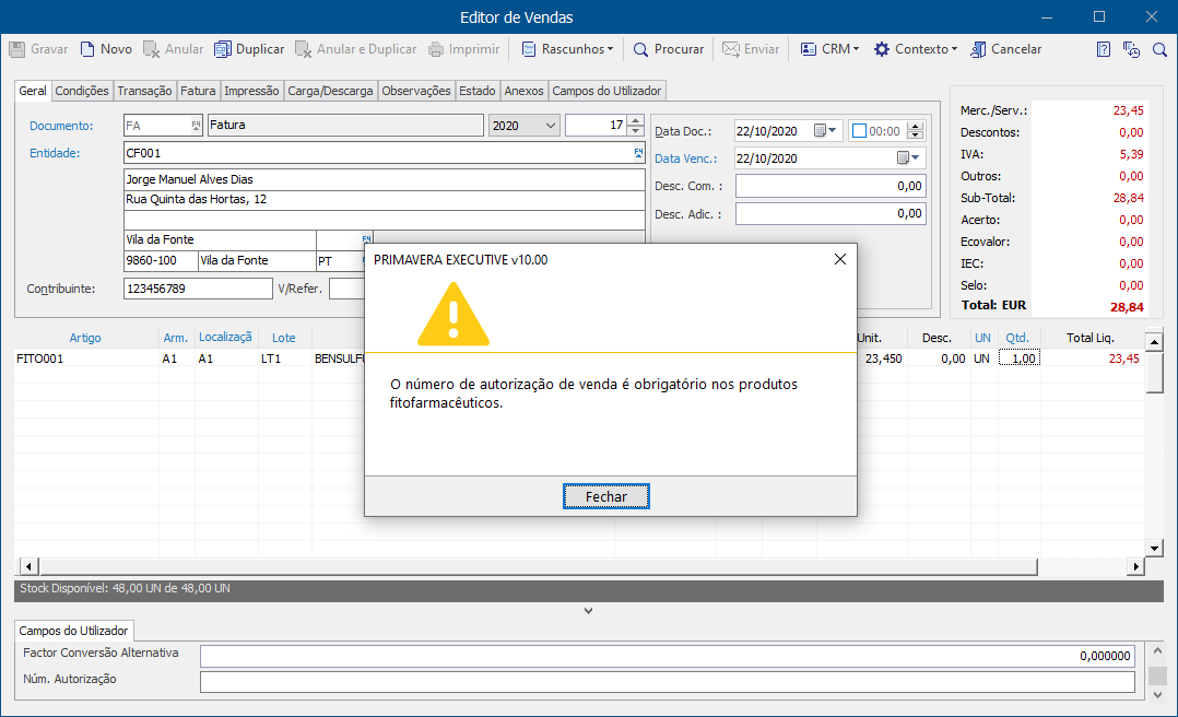

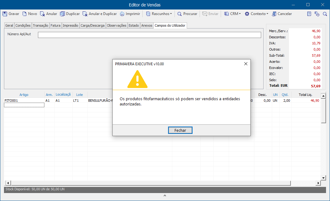

Documentos de venda
Garantir que as vendas de produtos fitofarmacêuticos são efetuadas a entidades autorizadas e que os artigos possuem o número de autorização ou de aplicador. Esta implementação permite fazer vendas a clientes indiferenciados desde que o número de autorização ou de aplicador esteja preenchido (separador de campos do utilizador).
>> PEX / EditorVendas / Validalinha
Documentos de compra
Garantir que as compras de produtos fitofarmacêuticos são efetuadas a entidades autorizadas ou, no caso de entidades isentas de autorização, garantir que o armazém de proveniência está preenchido. São ainda validados os campos de autorização de venda e o lote.
>> PEX / EditorCompras / ValidaLinha

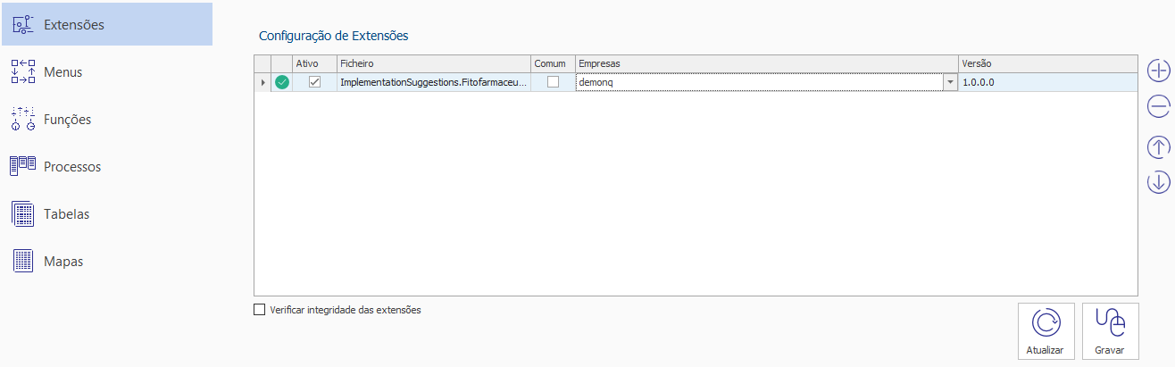

Adicionar a extensão PEX
Neste exemplo e no código disponibilizado no GitHub, a extensão PEX resultou na biblioteca ImplementationSuggestions.dll

Etapa 1: Definir o número de autorização de exercício de atividade (próprio)
Através da manutenção de Secções de Venda, aceder a campos do utilizador e preencher o número de autorização nas secções de venda pretendidas.

Etapa 3: Configurar os clientes
As fichas de clientes aplicadores de fitofarmacêuticos ou de empresas de venda destes produtos devem ser atualizadas mediante a ativação dos mesmos como operadores de fitofarmacêuticos e a definição do número de aplicador ou de autorização.
Nota: Este exemplo apresenta o separador Fitofarmacêuticos que apenas é possível definir na gama Executive. Nas versões Professional, estes campos aparecerão no separador Campos do Utilizador.
Caso não seja preenchido o “Número Apl/Aut”, será espoletado um erro ao gravar o cliente:

Etapa 5: Configurar os Artigos
Os artigos deverão ser configurados como sendo fitofarmacêuticos e indicado o respetivo número de autorização de venda. Nestes artigos é ainda obrigatória a ativação da gestão de lotes.
Ao tentar gravar os artigos, são efetuadas as validações aplicáveis.
Etapa 6: Criação dos documentos de venda
Os diversos documentos de venda, sejam estes emitidos para aplicadores ou estabelecimentos de venda, assumem por omissão os valores preenchidos nas entidades. Estes valores poderão ser alterados para suportar, por exemplo, o caso de vendas a clientes indiferenciados.
São aplicadas diversas validações no momento da inclusão dos produtos fitofarmacêuticos nos documentos:
  • Obrigatoriedade de ter o número de autorização de exercício de atividade ou de aplicador preenchido na entidade;
  • Obrigatoriedade de preencher o número de autorização de venda dos produtos fitofarmacêuticos.
Etapa 7: Criação dos documentos de compra
No momento da criação de documentos de compra, a aplicação valida os campos obrigatórios e se o fornecedor é um operador autorizado. Caso não seja, é assumido que se trata de um distribuidor isento de autorização obrigando ao preenchimento do armazém de proveniência.
