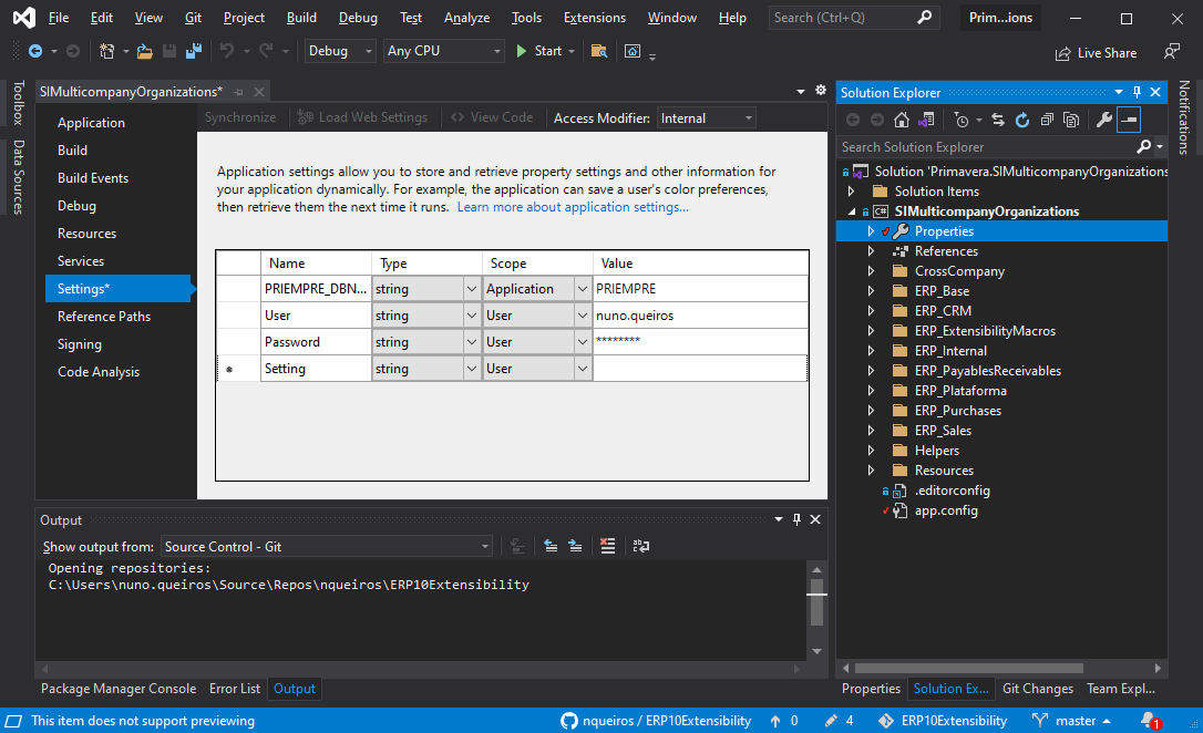

Projeto PEX
O código PEX com a extensão a ser utilizada neste exemplo poderá ser obtido no GitHub da Developers Network.
Para utilizar o projeto PEX, siga os seguintes passos:
  1. Importar o projeto para o repositório local;

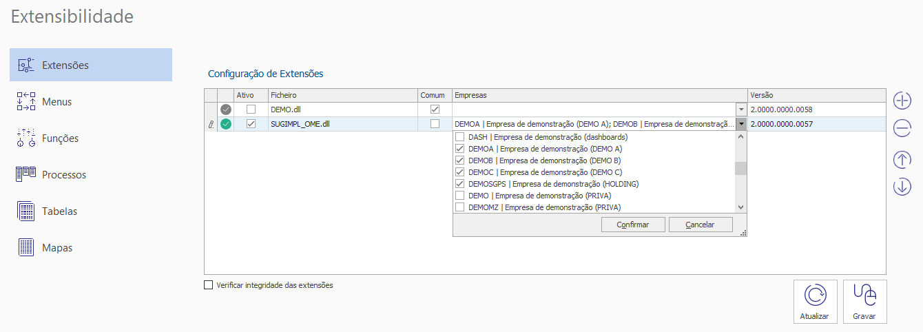

  2. Atualizar as propriedades do projeto com a informação do PRIEMPRE e as credenciais de acesso;
  3. Compilar e carregar a extensão nas diversas empresas operacionais (ex.: DEMOSGPS, DEMOA, DEMOB e DEMOC);
  4. Reabrir todas as empresas para que a estrutura de campos de utilizador seja automaticamente criada pela extensão. Adicionalmente, recomenda-se a reconstrução de todas as dependências das diversas empresas em Administrador | Empresas | Administração | Campos do Utilizador.

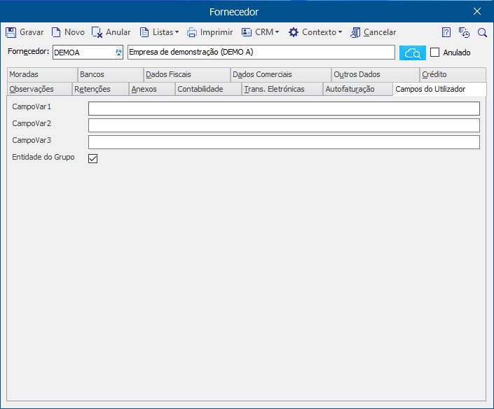

1. Configurar entidades do grupo
Após carregar a extensão nas diversas empresas, já poderá tirar partido da extensão PEX.
Para que seja possível emitir documentos entre empresas do grupo, é necessário que estas estejam criadas como Clientes, Fornecedores, Outros Terceiros, etc., mediante as necessidades. Neste momento, podem-se criar estas entidades em qualquer empresa do grupo (à exceção da empresa DEMOCONS) e defini-las como entidades do grupo no separador Campos do utilizador. Ao gravar a entidade, esta irá ser criada em todas as outras empresas do grupo.
Para configurar as entidades do grupo, deverá:
  • Criar as empresas DEMOA, DEMOB e DEMOC como clientes e fornecedores do grupo;
  • Preencher devidamente as fichas, nomeadamente a condição e o modo de pagamento;
  • Ao gravar, deverá aceitar a criação das respetivas contas da contabilidade.
  • Para facilitar outros exemplos durante a apresentação, sugere-se a ativação da opção Entidade do Grupo no cliente “SOFRIO” e no fornecedor “F0001”.

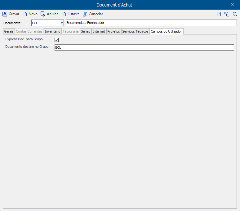

  1. Empresa DEMOA (Cliente): - ECF (Encomenda a Fornecedor): Ativar Exporta para grupo e definir Documento destino como ECL;
  2. Empresa DEMOB (Fornecedor): - GR (Guia de Remessa): Ativar Exporta para grupo e definir Documento destino como VGR; - FA (Fatura): Ativar Exporta para grupo e definir Documento destino como VFA.
Exemplo de configuração da ECF na Empresa A:

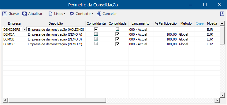

6. Configurar a consolidação contabilística
Para as apresentações onde a consolidação contabilística é importante, esta deverá ser configurada para estes casos.
Neste ambiente de apresentação, a consolidação assume um interesse elevado já que os movimentos que vão ser integrados entre as empresas do grupo (faturas, por exemplo) são apresentados automaticamente nas operações de anulação de movimentos intragrupo da consolidação contabilística.
Para proceder à configuração é apenas necessário definir o perímetro. Neste exemplo, basta definir a empresa DEMOSGPS como Consolidante e as DEMOA, DEMOB e DEMOC como Consolidadas. A percentagem de participação e o método de consolidação poderão ser 100% e Global, respetivamente.

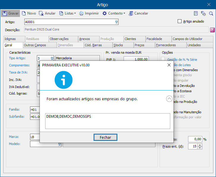

2. Sincronização de artigos no grupo
A criação, edição e anulação de artigos permite replicar essa operação nas outras empresas do grupo, evitando operações redundantes. Para tal, basta ativar a opção Artigo do grupo no separador Campos do utilizador.
Após gravar, será apresentada uma mensagem a indicar as empresas onde a operação foi replicada.

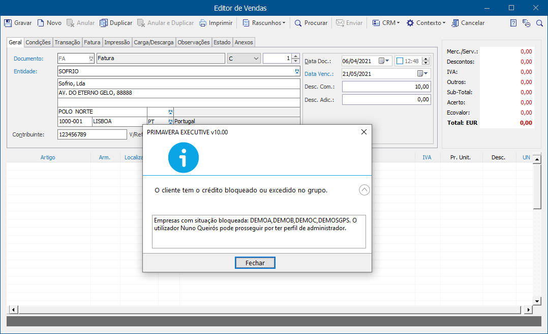

No ambiente criado, a aplicação valida o crédito excedido de forma transversal ao grupo.
Se o utilizador for Administrador, permite ignorar e continuar a criar o documento:
Se o utilizador não for administrador, permite avançar mediante a introdução de um PIN:

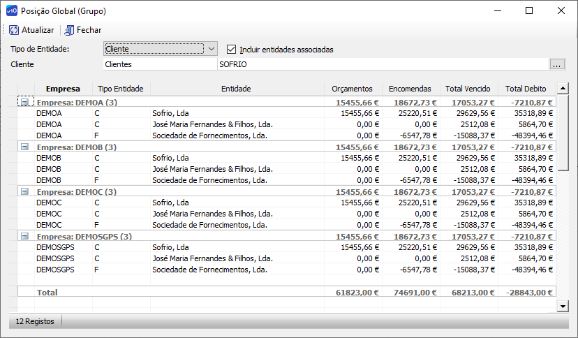

4. Análise transversal orientada às entidades
Para obter o ecrã no cenário de demonstração atual, basta clicar simultaneamente nas CTRL+SHIFT+P nos editores de vendas, compras, internos e contas correntes, bem como nas fichas de clientes e fornecedores.
Este cenário de apresentação contempla um mecanismo de análise de informações diversas de entidades (clientes, fornecedores e outros terceiros) transversal às empresas do grupo, sendo presentados os seguintes dados:
  • Valores orçamentados;
  • Valores encomendados (pendentes);
  • Valores pendentes vencidos;
  • Valores pendentes por vencer.
É ainda possível incluir as entidades associadas, estendendo a análise a essas empresas quando a entidade terceira constitui ela própria um grupo empresarial. Por exemplo:

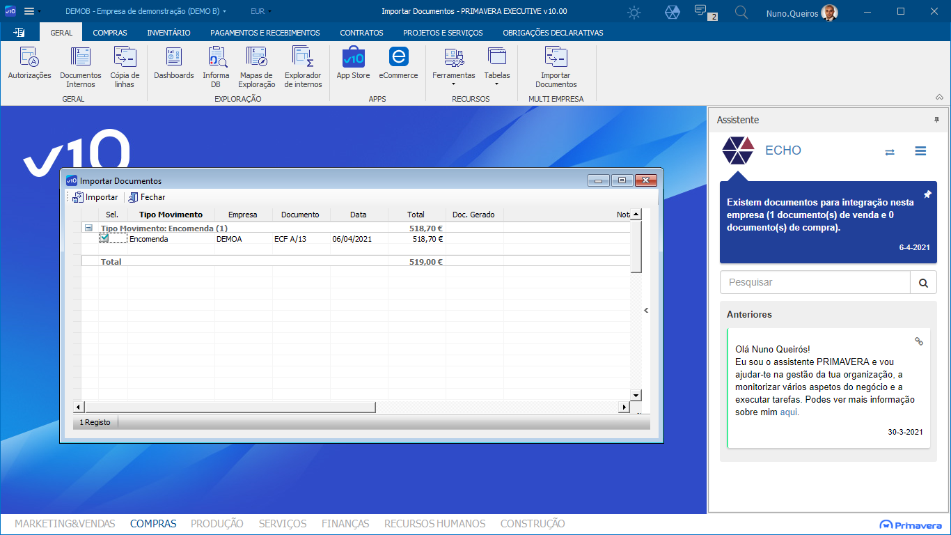

  1. A partir da Empresa A, criar uma ECF para o fornecedor Empresa B, com uma unidade dos artigos A0001 e B0001;
  2. Na Empresa B, o ECHO irá alertar para a existência de novos documentos a integrar. Através da opção GERAL | Importar Documentos, obterá a seguinte janela:
  3. Selecionar os documentos a importar e clicar em Importar. A partir do editor de vendas, poderá verificar que existe uma nova encomenda de cliente lançada;

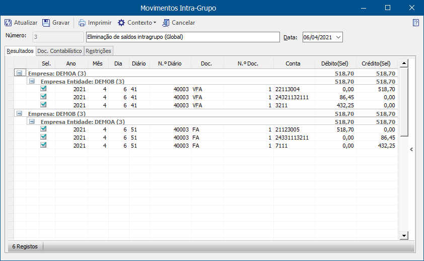

  1. Consolidação de Saldos, definindo o mês atual nas restrições. Este ecrã irá conter os saldos contabilísticos de todas as empresas do perímetro de consolidação.
  2. Movimentos intragrupo, definindo o mês atual nas restrições. Será perfeitamente percetível os totalizadores dos movimentos efetuados nas diferentes empresas ao longo dos processamentos de compras e vendas dentro do grupo.
