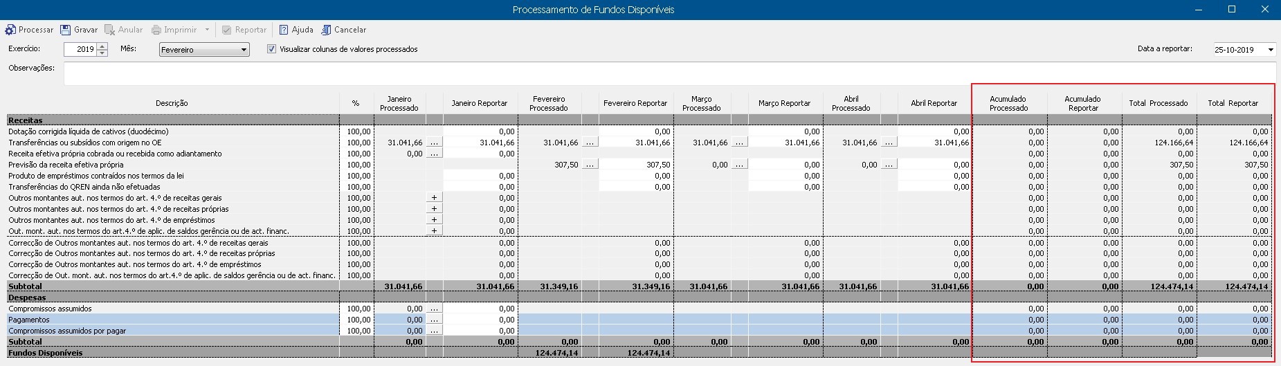

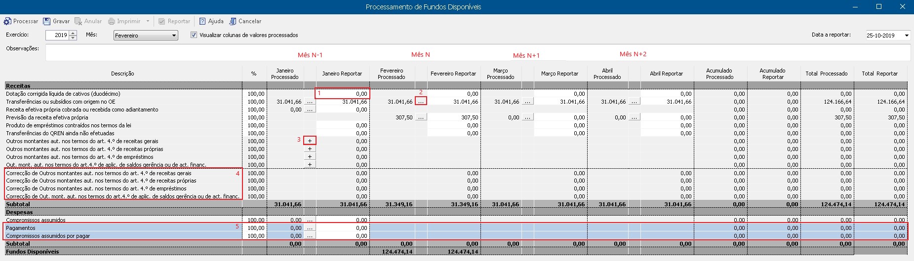

Na imagem abaixo, poderá analisar um exemplo do estado da janela após o processamento, em que são apresentados os meses no intervalo [n-1…n+2] sempre com as colunas: Valor Processado e Valor a Reportar.
Se no processamento de fevereiro, o mês de abril (n+2) apresentar uma linha com um valor processado de 35.000,00 e se alterar o valor reportado para 40.000,00, ao processar o mês de março o valor a reportar no mês de Abril (n+1) é sugerido com o valor de 40.000,00 para o item em questão.
As últimas quatro colunas apresentam o valor acumulado e o valor total. O valor acumulado é calculado apenas para os itens configurados para tal nas opções Recalcular fórmulas e Usar valor calculado e apresenta o valor existente antes do mês N-1.
Na imagem abaixo, a 2.ª linha está configurada para utilizar valores acumulados. Como o mês de março está a ser processado, só existe o mês de fevereiro presente no quadro (mês N-1) e, assim, o valor acumulado reflete apenas o mês de janeiro. A coluna "Total" apresenta o resultado da soma dos meses [N-1…N+2] e do valor acumulado.

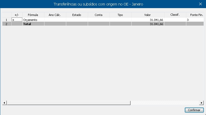

Quando os valores são calculados a partir de fórmulas, é possível visualizar em detalhe as fórmulas aplicadas a partir do botão existente (ver imagem 1, ponto 2). Como se poderá observar na seguinte imagem:

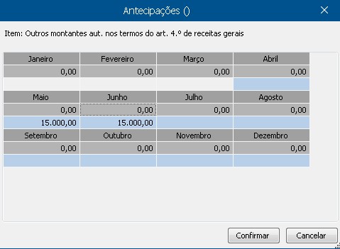

No caso dos itens de antecipação, deverá identificar cada um dos meses que serão antecipados. Para isso, o lançamento dos valores deverá ser efetuado numa janela independente através do botão correspondente (ver imagem 1, ponto 3), que irá permitir a visualização da imagem 4.
Como apresenta a imagem, pode ser realizada uma antecipação dos meses de maio a dezembro para o mês de janeiro. Cada item configurado como sendo de antecipação dá origem a um novo itemde correção dessa antecipação (ver imagem 1, ponto 4).
Os itens de correção apresentam os valores anteriormente previstos nos itens de antecipação correspondentes. Os itens informativos também podem ser processados e reportados manualmente. No entanto, não fazem parte do cálculo dos fundos disponíveis e são identificados por células de fundo azul (ver imagem 1, ponto 5). Após as alterações realizadas ao processamento, o mesmo deve ser gravado e posteriormente reportado. Não é possível processar um determinado mês sem que o anterior esteja reportado.
