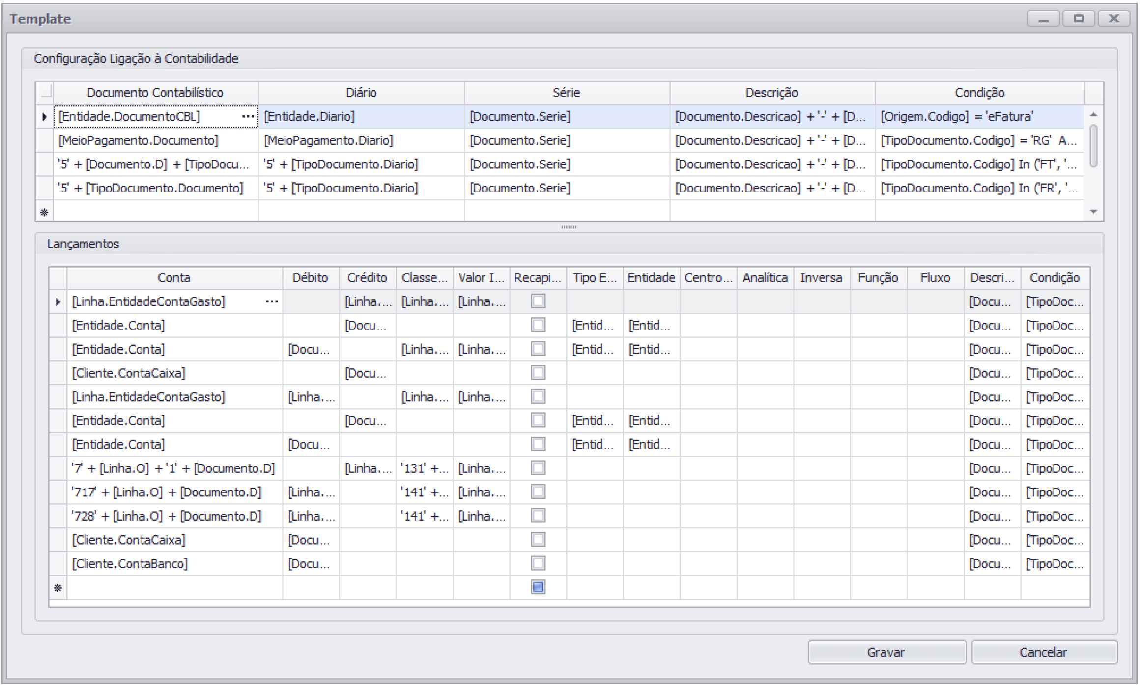

Configurar Template
Se a opção Usar Assistente ECHO estiver ativa, poderá configurar o template ECHO a utilizar na contabilização dos documentos dos clientes que pertencem ao grupo.
Para tal, deverá clicar na opção Configurar Template no menu Contexto e personalizar o template.
1395
O template ECHO é um template de sistema e, por isso, não pode ser editado ou eliminado. No entanto, ao editar o template ECHO original neste formulário, será guardado um template novo com as alterações efetuadas e atribuído automaticamente ao grupo.
Também poderá criar ou editar um novo template ECHO no menu dos Templates.
