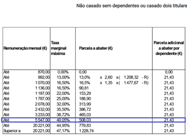

Passo 1: Enquadrar na tabela de IRS e apurar o escalão
  • Tipo de rendimento: trabalho dependente
  • 2 titulares de rendimentos
  • Estado fiscal: casado
  • 1 dependente
  • domicílio fiscal: Continente.
  • Tabela I - Trabalho dependente: Não casado sem dependentes ou casado dois titulas
Valores que contribuem para o escalão: 4 000,00 € e não os 3 000,00 €.
Relembrar: art.º 99.º-F, n.º 4 CIRS - As entidades que procedam à retenção na fonte dos rendimentos previstos no artigo 12.º-B devem aplicar a taxa de retenção que resultar do despacho previsto no n.º 1 para a totalidade dos rendimentos, incluindo os isentos, apenas à parte dos rendimentos que não esteja isenta, consoante o ano a que se refere a isenção.
O escalão vai-nos apresentar os seguintes dados para usar no cálculo:
  • taxa marginal máxima: 40,05%
  • parcela a abater: 508,03
  • parcela adicional a abater por dependente: 21,43
