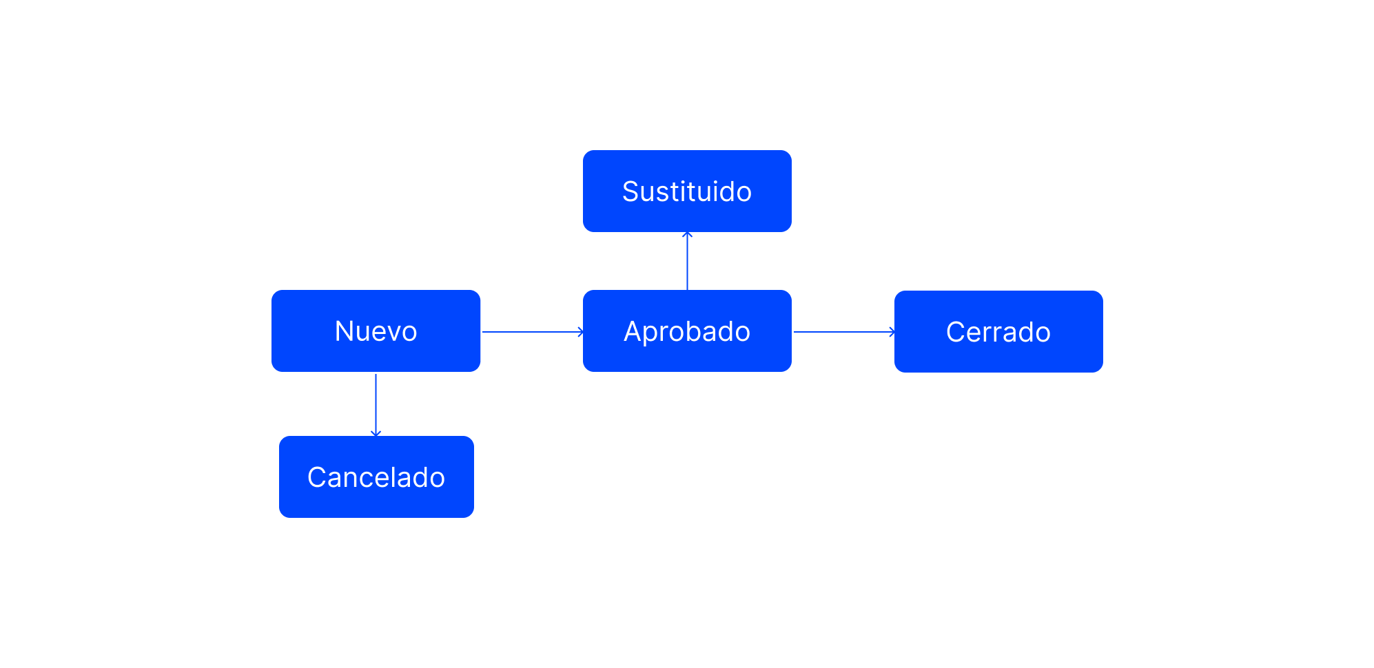

Flujo de estados
Los mantenimientos preventivos siguen un flujo de estados predefinido:
  • Nuevo: estado inicial, permite modificaciones;
  • Aprobado: no permite modificaciones y genera los eventos de mantenimiento preventivo;
  • Cerrado: estado final, no permite modificaciones;
  • Sustituido: estado final, utilizado en versiones anteriores de un mantenimiento preventivo;
  • Cancelado: estado final, no permite modificaciones.
El siguiente esquema muestra cómo se procesan las transiciones entre estados:
Transiciones entre estados del mantenimiento preventivo
