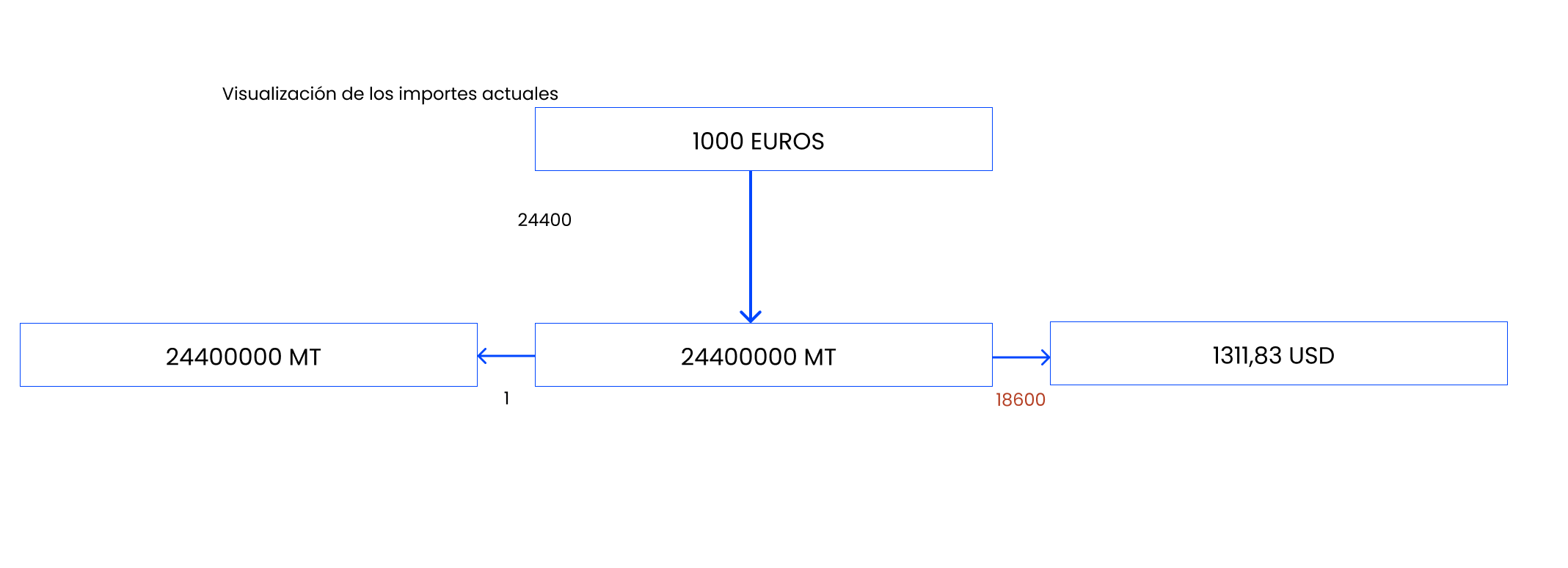

Exemplo 3 - Visualización al cambio histórico + Sentido de los cambios indirecto
Parámetros
  • Importe = 1000 €
  • Moneda base = MT
  • Moneda alternativa = USD
  • Moneda de referencia = MT
Exemplo 4 – Visualización al cambio actual + Sentido de los cambios indirecto
Parámetros
  • Importe = 1000 €
  • Moneda base = MT
