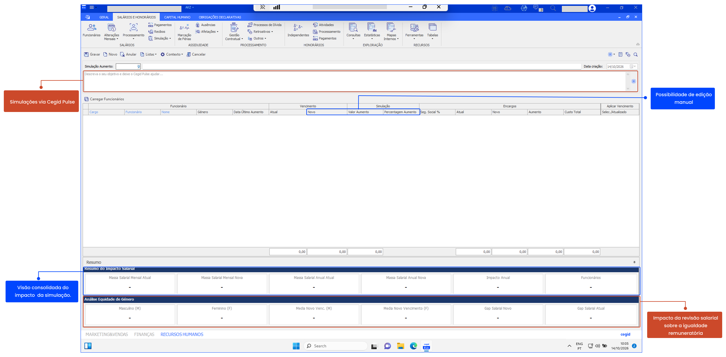

Interface
Esta funcionalidade apresenta a seguinte interface:
Cegid Pulse salary simulation screen highlights manual adjustments and consolidated salary impact, including pay equity analysis.
De salientar que:
  • após simular, os resultados apresentados na grelha podem ser ajustados manualmente antes da aplicação dos aumentos.
  • o valor definido no campo Fator Anual (meses) influencia diretamente os cálculos da Massa Salarial Anual e do Impacto Anual.

A área Resumo do Impacto Salarial apresenta uma visão consolidada dos efeitos da simulação.
Fator Anual (meses)
Esta métrica corresponde ao número de remunerações anuais que devem ser consideradas no cálculo do impacto salarial anual (12, 13 ou 14 meses). Por defeito, o sistema sugere o valor 14. O fator anual é utilizado para converter os valores mensais em valores anuais nos indicadores apresentados nesta área de Resumo do Impacto Salarial. Em Portugal, o valor habitual é 14 meses, considerando os 12 vencimentos mensais, o Subsídio de férias e o Subsídio de natal.
Caso a política remuneratória da empresa seja diferente, deverá indicar o número de remunerações anuais aplicável antes de efetuar a análise do impacto salarial. O valor definido será utilizado no cálculo da:
  • Massa Salarial Anual Atual;
  • Massa Salarial Anual Nova;
  • Impacto Anual.
Resumo
  • Massa Salarial Mensal Atual: total dos vencimentos e encargos atualmente suportados pela empresa (apenas para os funcionários apresentados na grelha). Soma de vencimento atual + encargo atual
  • Massa Salarial Mensal Nova: total previsto após aplicação dos aumentos. Soma do Novo vencimento + Novo encargo
  • Massa Salarial Anual Atual: valor anual calculado com base no fator anual definido. (Soma de vencimento atual + encargo atual)* fator
  • Massa Salarial Anual Nova: valor anual previsto após a atualização salarial. (Soma do Novo vencimento + Novo encargo)* fator
  • Impacto Anual: diferença entre a massa salarial anual atual e a nova massa salarial anual.
  • Funcionários Afetados: número de funcionários abrangidos pela simulação.
