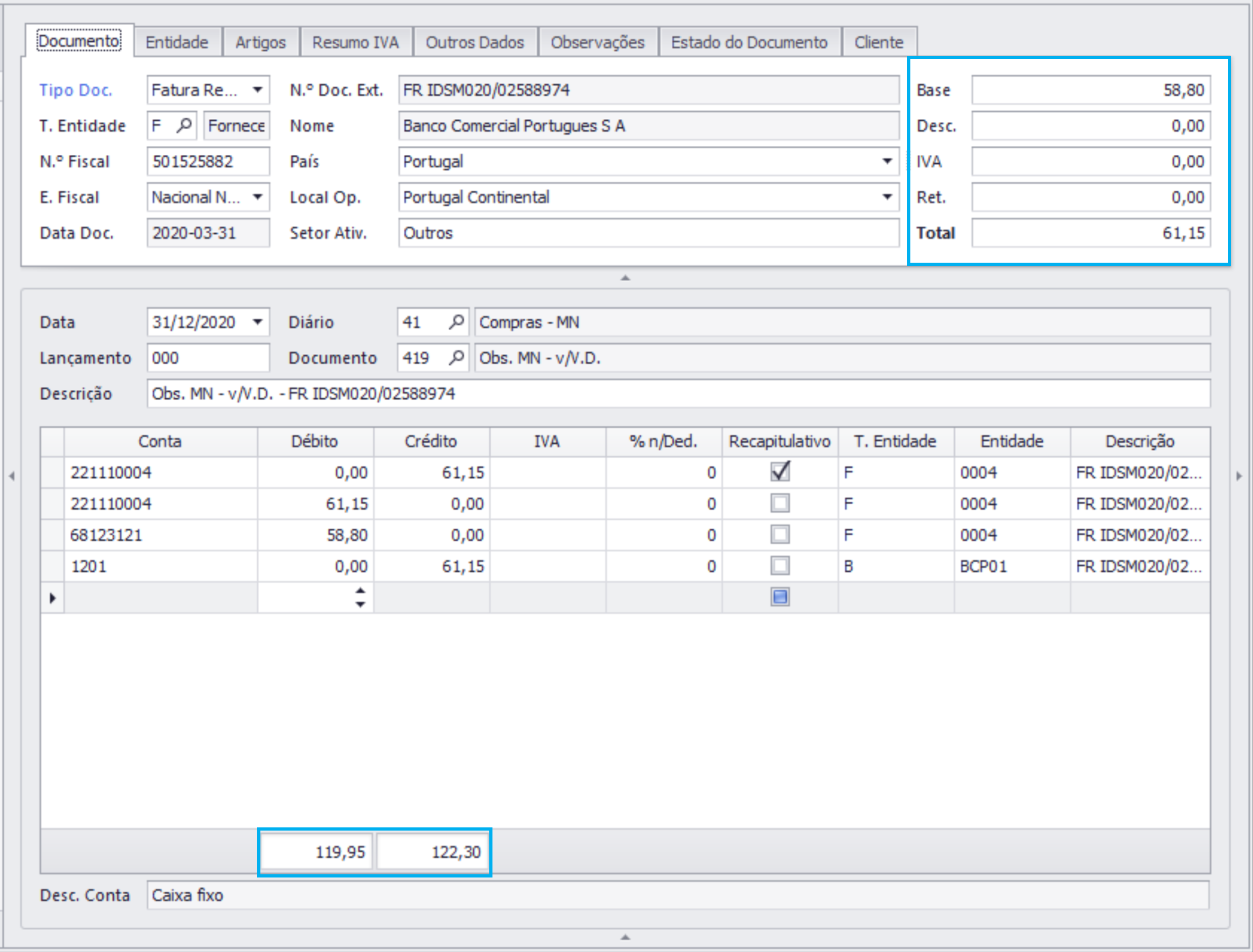

Por exemplo, quando se importa uma fatura emitida por um banco, nem sempre o somatório do valor da base mais o valor do IVA é igual ao valor total do documento. Normalmente, esta diferença é referente ao valor do IS que não é disponibilizado pelo e-fatura.

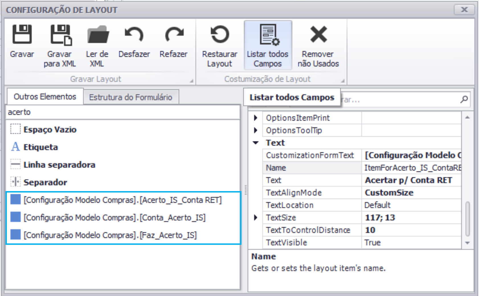

  3. Clicar com o botão direito do rato numa área do formulário e escolher a opção Personalizar Formulário;
  4. Clicar em Listar todos os Campos;
  5. Pesquisar os CDU criados na tabela "Configuração Modelo" e arrastar os campos para a área do formulário pretendida. Poderá alterar o design do campo no formulário na propriedade Text do campo, colocando por exemplo a propriedade TextVisible com o valor True;

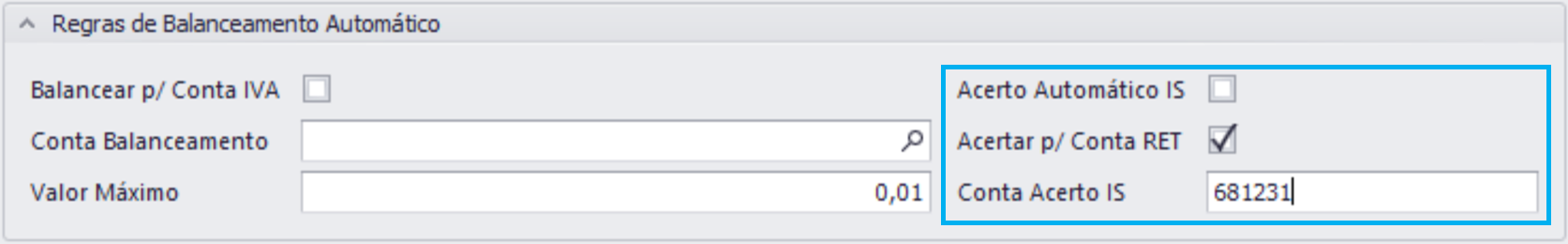

  9. Preencher as novas configurações;
  10. Clicar em Gravar ou Gravar e Sair.

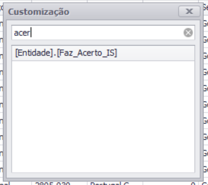

  3. No separador Terceiros, clicar com o botão direito sobre o cabeçalho da grelha, escolher a opção Configuração por Defeito, e de seguida, clicar na opção Visualização de Colunas;
  4. Pesquisar o campo criado e arrastar para a posição pretendida na grelha;

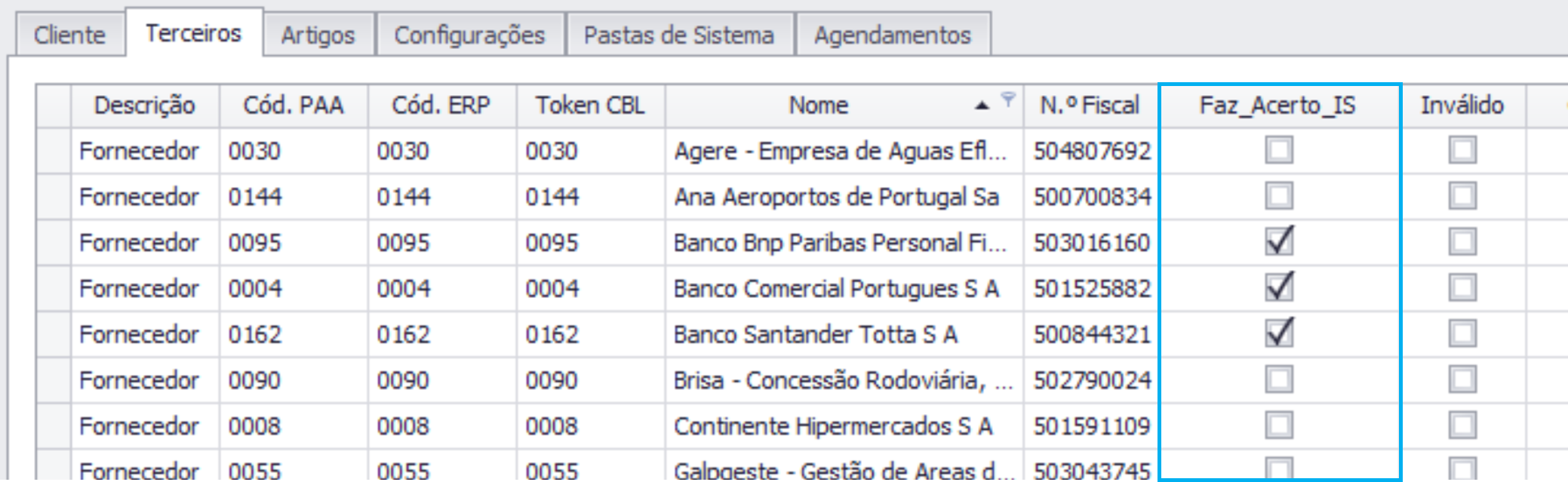

  5. Para cada terceiro, indicar se pretende efetuar o acerto do IS automaticamente;
  6. Clicar em Gravar ou Gravar e Sair;

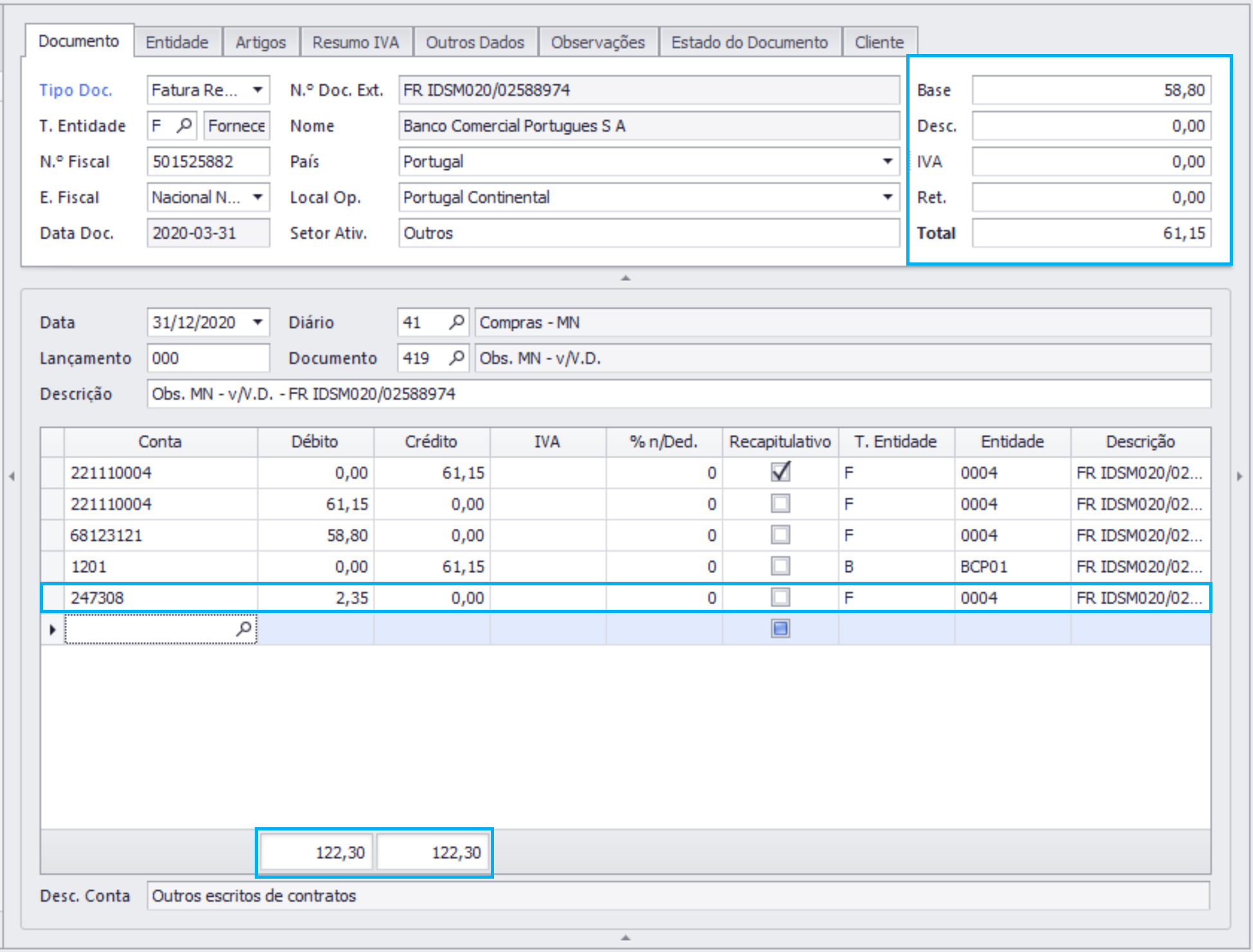

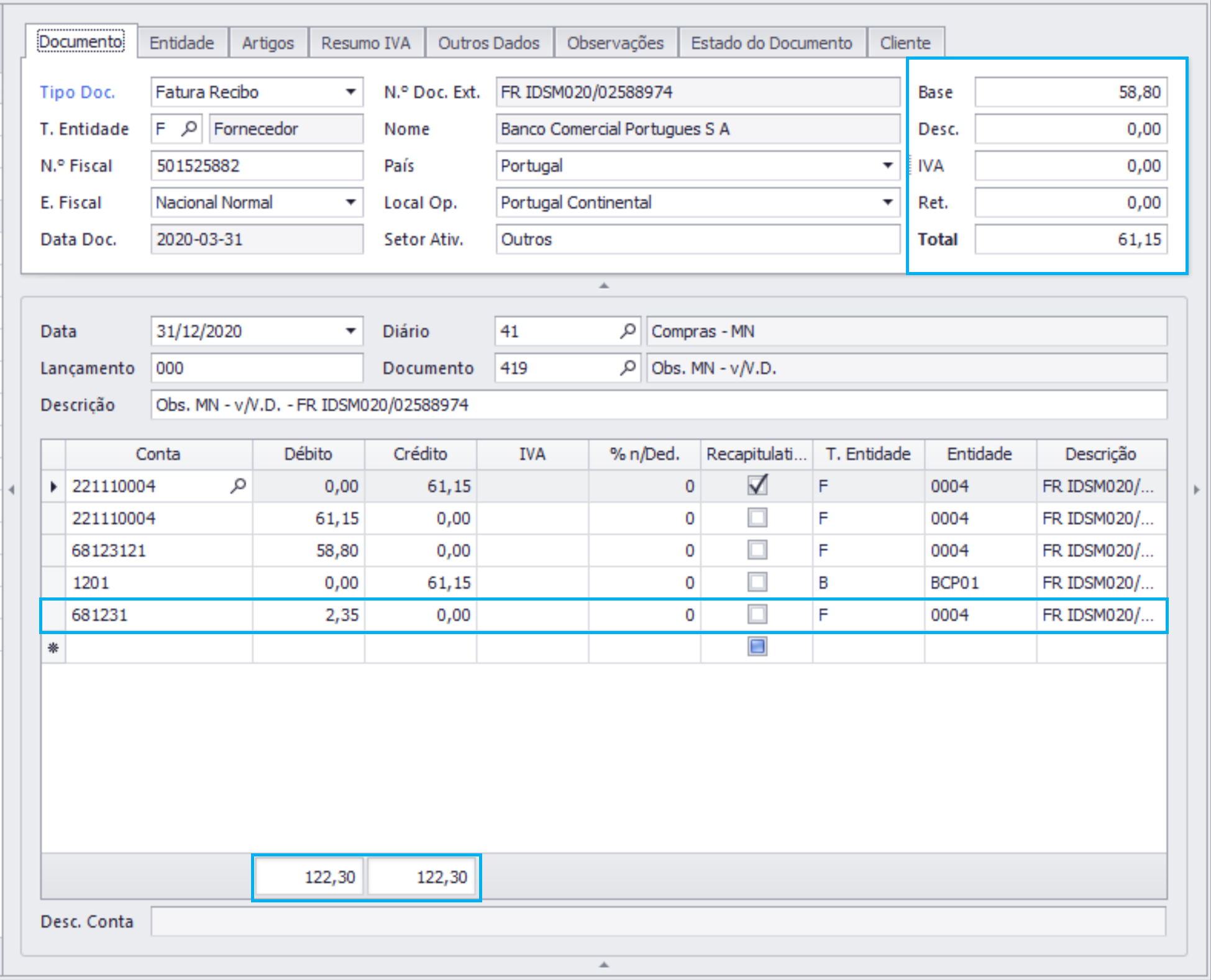

Validar Operação
Após efetuar o acerto automático do IS, poderá validar o resultado dessa operação:
Valores do documento antes da criação dos CDU
Acerto de IS para a conta de retenção de IS
Acerto de IS para a respetiva conta
