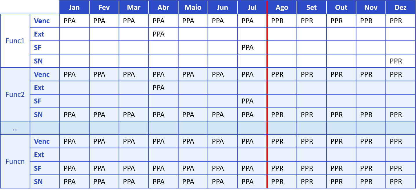

Exemplo
Pretende-se alterar o modelo de processamento em agosto.
Cenário 1
Existe um funcionário que não têm o processamento de vencimento realizado no mês de julho. Assim, no Administrador não vai ser possível mudar de Modelo de Processamento.
Cenário 2
Existem subsídios de férias e de natal (SF, SN) processados com o modelo PPA em agosto. É possível  alterar o modelo no Administrador (não existe a indicação de qual o último subsídio processado), mas no ERP não irá ser possível efetuar processamentos. Será apresentada a mensagem: "Não pode haver, no mesmo período de processamento, funcionários processados com modelos de processamentos diferentes: Processamentos pelo Período de Referência (PPR) e Processamento pelo Período Atual (PPA)".
Cenário 3
Todos os funcionários foram processados em julho. Em agosto foi realizada a mudança do modelo de processamento e se tentar anular um processamento efetuado num período anterior ao da mudança, será apresentada uma mensagem a impedir a anulação do processamento. Se conseguir anular o processamento, é necessário no Administrador voltar a mudar o Modelo de Processamento.
