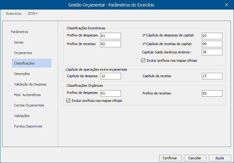

Ordem das classificações para a introdução do documento
528
Configuração dos prefixos das classificações orgânica e económica
528
