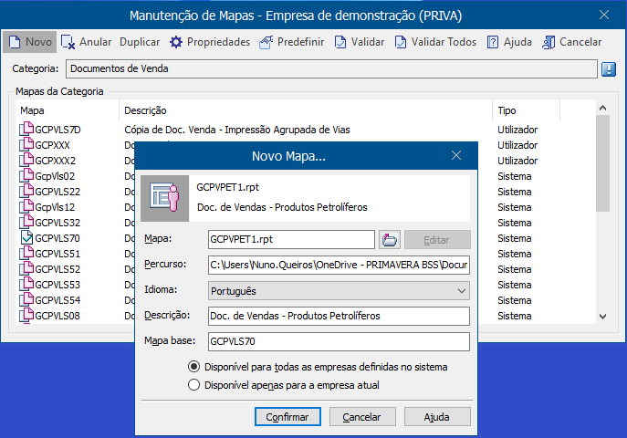

Etapa 2: Instalar o mapa de documentos de venda adaptado
No editor de vendas, incluir o mapa anexo GCPVPET1.rpt e dar-lhe o título pretendido.

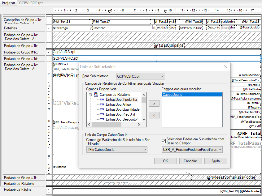

A alteração do mapa disponibilizado pode facilmente ser aplicada noutros mapas de vendas. Para o efeito, basta copiar o subreport GCPVLSRC.RPT para o mapa pretendido e ajustar os links do subreport.

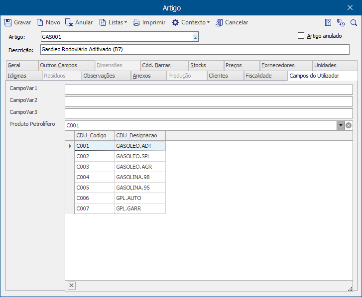

Etapa 2: Configurar os artigos
Associar os artigos referentes a combustíveis ao item correspondente da tabela de produtos petrolíferos.

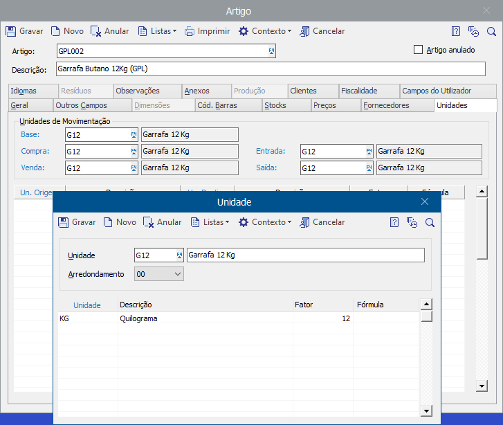

Existem casos em que a unidade do ISP difere da unidade de venda, por exemplo, as garrafas de gás são vendidas em garrafas (Un) e o imposto é aplicado em quilogramas. Nestes casos, é necessário garantir que está estabelecida a relação entre a unidade de venda e a do imposto (definida na tabela de Produtos Petrolíferos).

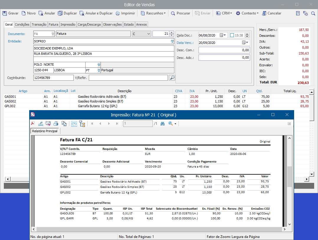

Etapa 3: Emitir documentos
A emissão de documentos é realizada sem quaisquer alterações do seu procedimento. O documento emitido irá conter a informação detalhada dos produtos petrolíferos sempre que estes produtos façam parte do documento.
