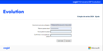

4. Alterar senha de acesso
Na área pessoal (disponível no canto superior direito da janela), poderá alterar a senha de acesso ao Evolution Cloud. Será encaminhado para a seguinte página, onde deverá introduzir as novas credenciais:

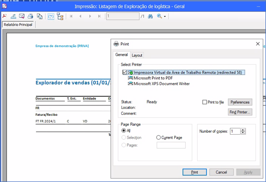

5. Aceder via Web
No ambiente Web, o mapeamento das impressoras não é realizado. Tal significa que não é possível imprimir um documento diretamente para a impressora, ou seja, terá de imprimir para a Impressora Virtual da Área de Trabalho Remoto. A aplicação irá efetuar download do ficheiro via browser, que depois poderá abrir e imprimir.
O ficheiro gerado pelo download via browser referente à impressão do mapa designa-se Trabalho de impressão remota.
Se pretender imprimir diretamente para a sua impressora, terá de utilizar o ficheiro RDP para aceder ao Evolution Cloud, tal como fazia no SaaS V10. Apenas desta forma será possível efetuar o mapeamento das impressoras.
O acesso via RDP também pode ser realizado via Webb se ativar a opção Baixar o arquivo RDP disponível nas configurações:
Ao clicar no ícone da aplicação, será efetuado um download de um ficheiro RDP tal como acontecia no SaaS V10.
