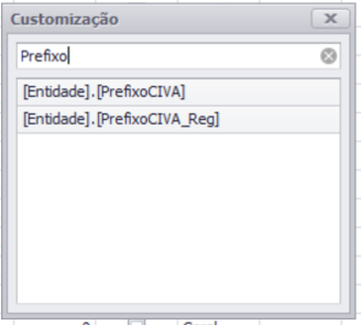

  3. No separador Terceiros, clicar com o botão direito sobre o cabeçalho da grelha, escolher a opção Configuração por Defeito, e de seguida, clicar na opção Visualização de Colunas;

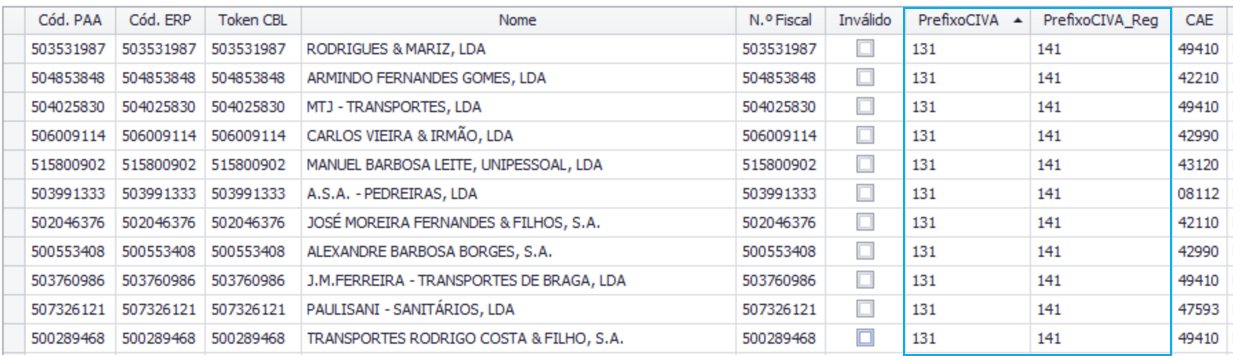

  4. Pesquisar os dois campos criados e arrastar para a posição pretendida na grelha;
  5. Para cada cliente, indicar os prefixos pretendidos da respetiva classe de IVA. Nestes campos, poderá utilizar a atualização de dados em lote (ver artigo);
  6. Clicar em Gravar ou Gravar e Sair.
