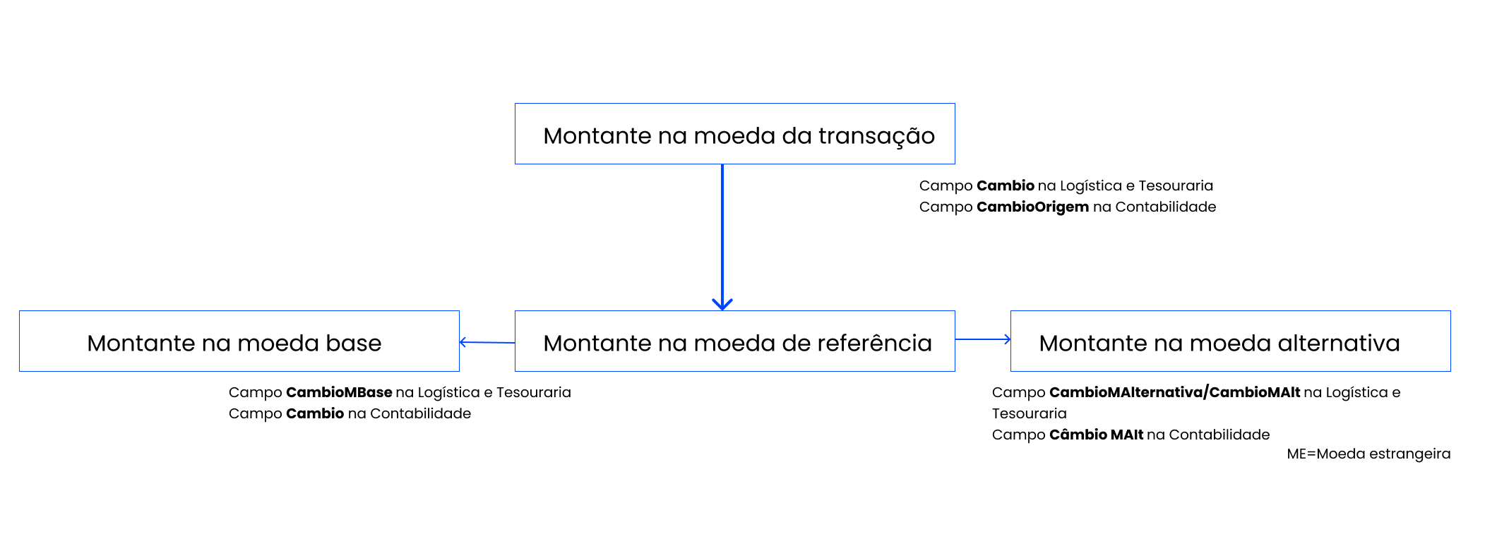

Exemplos do Tratamento das Diferentes Moedas
Dependendo das configurações definidas no Administrador do ERP, o comportamento na visualização e conversão de câmbios é distinto:
  1. Visualização dos valores ao Câmbio Histórico ou Atual: esta opção permite alternar entre a visualização do Câmbio Histórico e do Câmbio Atual. Na visualização do Câmbio Histórico tanto os valores na moeda base como na moeda Alternativa são apresentados exatamente como foram introduzidos/calculados no momento da realização do movimento. Na visualização do Câmbio Atual, se a Moeda de Referência (Euro) for
    • igual à Moeda Base, os valores na Moeda Base são apresentados no Câmbio Histórico e os valores na Moeda Alternativa ao Câmbio Atual;
    • igual à Moeda Alternativa, os valores na Moeda Alternativa são apresentados ao Câmbio Histórico e os valores na Moeda Base ao Câmbio Atual;
  2. Sentido de Câmbios: esta opção disponível nas Propriedades da Empresa do Administrador indica qual o cálculo aplicado aos câmbios.
Direto: 1 EUR = x USD
Indireto: 1 USD = y EUR

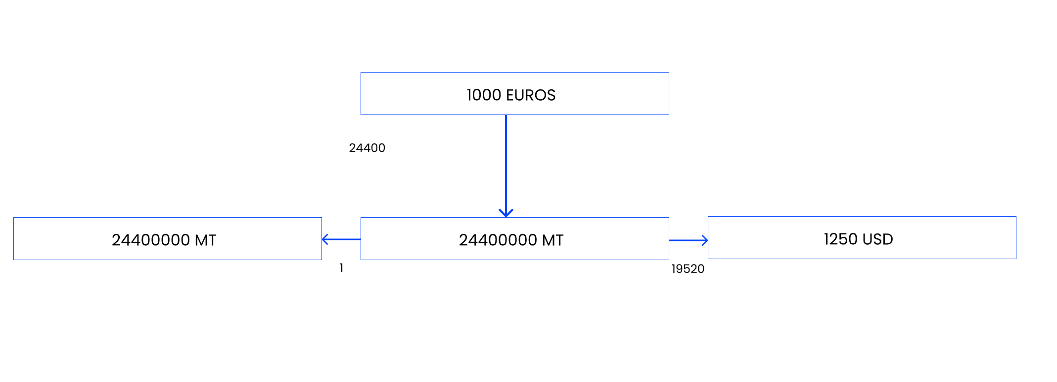

Exemplo 3 – Visualização ao Câmbio Histórico + Sentido de Câmbios Indireto
Parâmetros
  • Valor = 1000 €
  • Moeda Base = MT
  • Moeda Alternativa = USD
  • Moeda de Referência = MT
Exemplo 4 – Visualização ao Câmbio Atual + Sentido de Câmbios Indireto
Parâmetros
  • Valor = 1000 €
  • Moeda Base = MT
