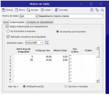

Configurar compensação
Para que seja calculada a compensação de acordo com as novas regras previstas na LGT com aplicação cumulativa das regras de antiguidade, siga os seguintes passos:
  1. Aceder a Recursos Humanos | Salários e Honorários | Recursos | Tabelas | Dados de Processamento | Motivos de Saída;
  2. Criar ou assegurar a existência de um motivo de saída relativo a Despedimento Individual por Causas Objetivas e outro relativo a Despedimento Coletivo;
  3. Selecionar ou criar um desses motivos de saída, por exemplo, o motivo Despedimento Coletivo;
  4. No separador Indemnizações, garantir que a opção Implica indemnização por despedimento está ativa, assim como a opção da empresa ao funcionário;
  5. Preencher o campo Admissões Após. Como as alterações à LGT se aplicam a todos os contratos ativos que cessem por estes motivos depois da sua entrada em vigor (14/09/2015), recomendamos que esse campo seja preenchido, por exemplo, com a data 01/01/1900 para que abranja todos os contratos existentes;
  6. Ativar a opção Aplicação cumulativa da Antiguidade, dado que as regras são de aplicação cumulativa (ou seja, permitem acumular mais do que uma regra para apurar a compensação a que o trabalhador tem direito);
  7. Proceder à seguinte configuração para calcular a compensação calculada nos termos do art.º 308.º: Para configurar a compensação calculada nos termos do art.º 307.º (50% do salário base x n.º de anos de antiguidade), basta considerar a linha 2;
  8. Clicar em Gravar;
  9. Garantir que aquando da realização do fim de contrato está preenchido o motivo de saída adequado, bem como todos os procedimentos associados ao fim de contrato;
  10. Efetuar o processamento de fim de contrato dos funcionários em questão.
Recomendamos que a configuração utilizada no motivo de saída Despedimento Coletivo seja usada no motivo de saída Despedimento individual por causas objetivas.
