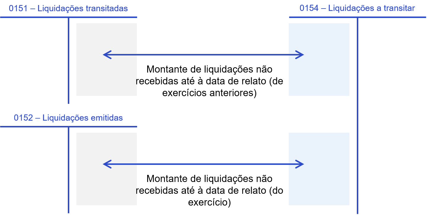

Encerramento orçamental de receita

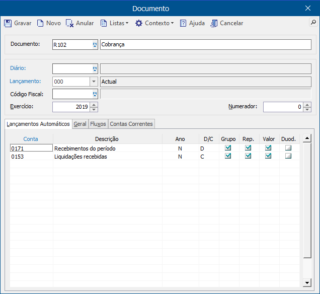

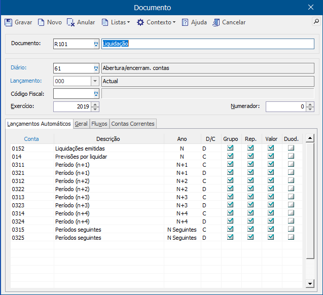

Tal como o encerramento orçamental de despesa, nos Tipos de Processos de Execução da receita deve ser indicado a cada estado um tipo de documento da contabilidade onde deverão constar as contas a lançar.
O processo de passagem de saldos de liquidações por cobrar é semelhante ao processo da despesa, só que, ao invés de analisar através do estado de Compromisso, deverá ser realizado pelo estado de Liquidação.
Estado de Liquidação
Estado de Cobrança
Montante de liquidações não recebidas até à data de relato de exercícios anteriores e do próprio
