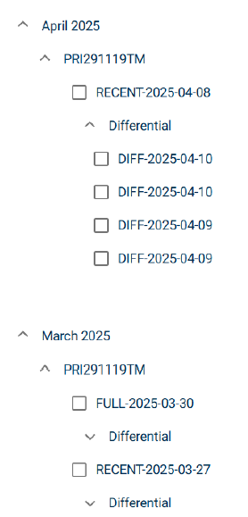

Backups DIFF
Um backup DIFF contém os dados que foram alterados desde o último backup completo. Apenas podem ser repostos os DIFFs que foram gerados imediatamente após um backup FULL/RECENT.
No seguinte esquema, é possível ver que os DIFFs estão agrupados dentro dos respetivos FULL/RECENT.
Aqui, basta selecionar o(s) backup(s) pretendido(s) e efetuar a operação. O processo será executado e os ficheiros serão disponibilizados no repositório FTP, na pasta /DataMaintenance/Databases/Production/Backups/.
