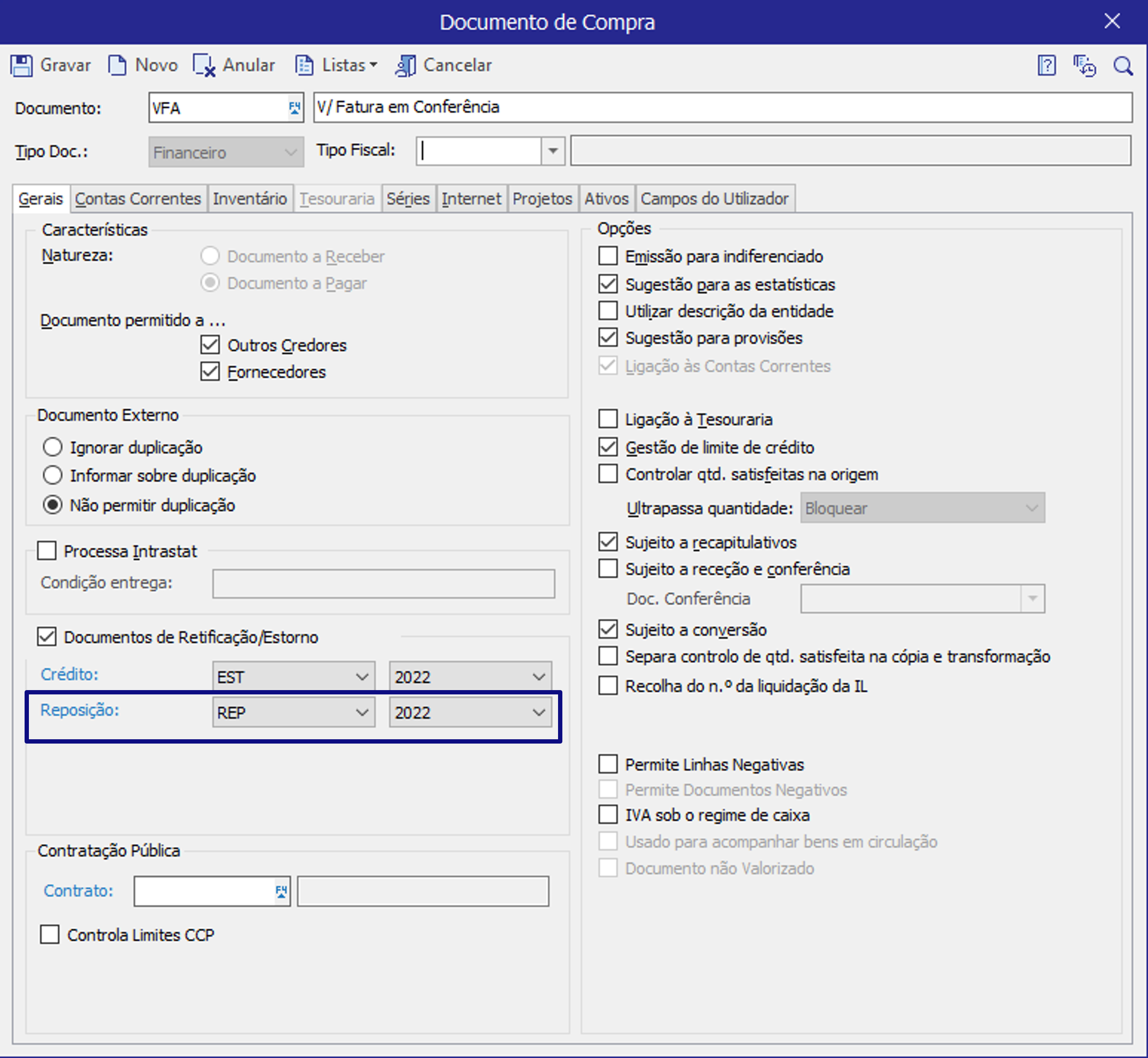

Fatura de Compras
Indicar o documento a gerar no caso de um estorno de uma fatura já liquidada (Reposição abatida ao pagamento):
Exemplo de configuração

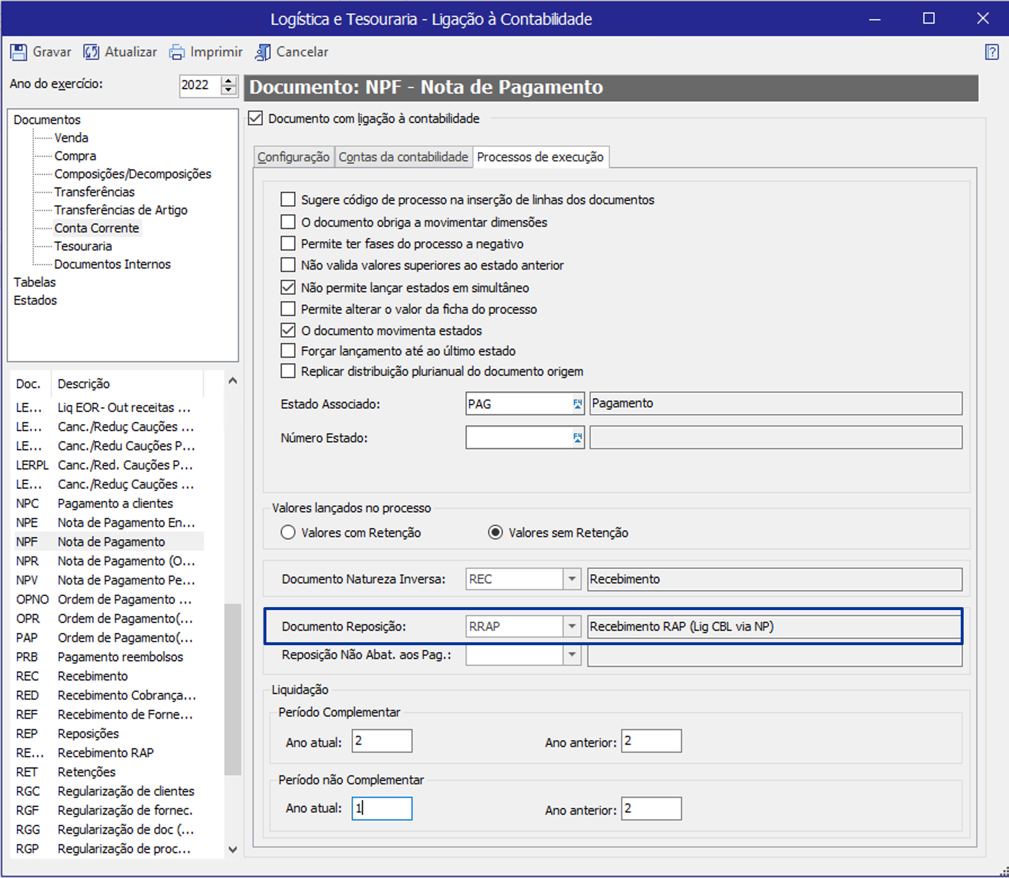

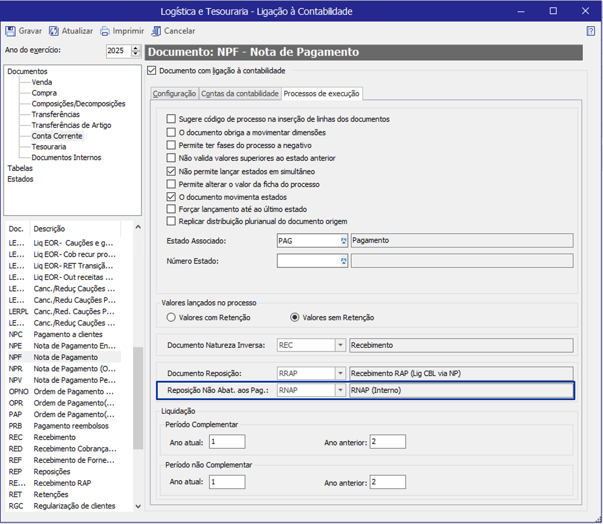

Na ligação aos processos da Nota de Pagamento, é necessário indicar qual o documento que define as ligações à contabilidade quando se regulariza um documento de reposição (valor negativo):
O documento a usar neste campo servirá apenas de auxílio. Para a correta ligação à contabilidade, deve ter a natureza Pagamento:

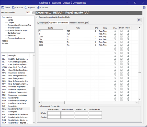

Ligação à Contabilidade do Documento de Recebimento de Reposição (RRAP)

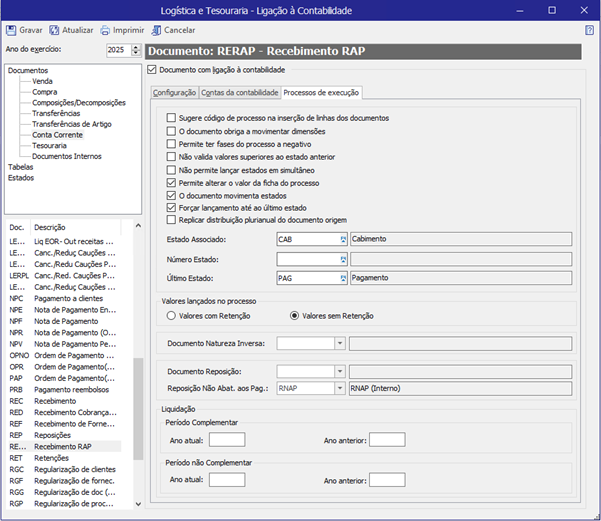

Ligação aos Processos do Documento de Recebimento de Reposição (RRAP)

Ligação aos processos do Documento de Liquidação

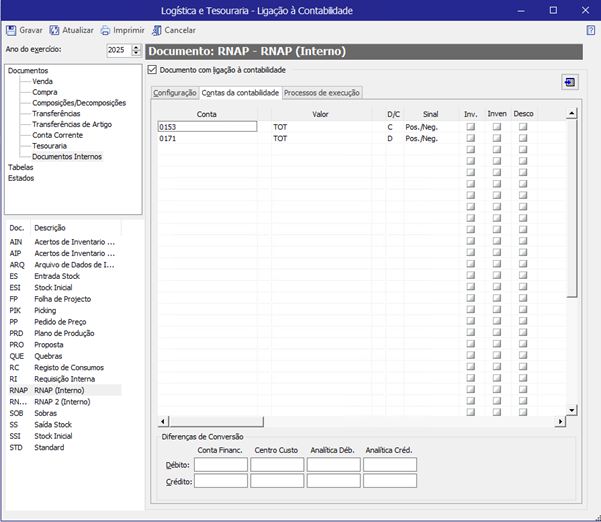

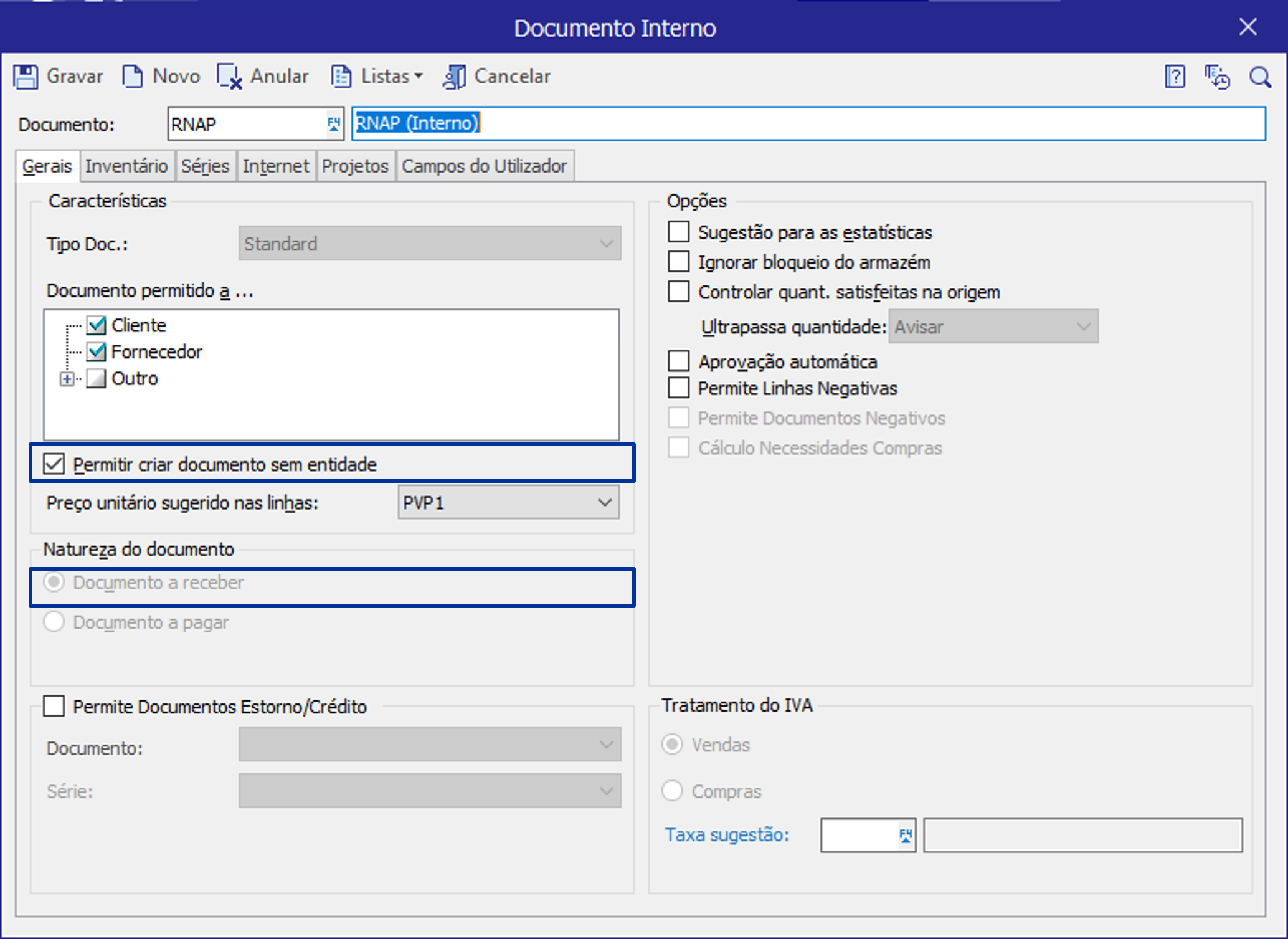

Ligação à Contabilidade do Documento Interno de Reposição Não Abatida aos Pagamentos (RNAP)

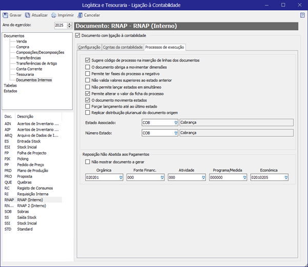

Ligação aos Processos do Documento Interno de Reposição Não Abatida aos Pagamentos (RNAP)
As configurações seguintes apenas estão disponíveis caso o documento interno esteja referenciado como documento de Reposição Não Abatida aos Pagamentos na ligação à contabilidade de um documento de liquidação (conforme imagens anteriores).
Na secção Reposição Não Abatida aos Pagamentos, é possível:
  1. Ativar a opção Não mostrar o documento a gerar: o editor de internos não será apresentado e a RNAP é gerada automaticamente sem intervenção manual, utilizando as classificações definidas no ponto seguinte. Se ocorrer algum erro na ligação à contabilidade e/ou processos de execução do mesmo, o documento fica como rascunho nos movimentos diferidos;
  2. Predefinir classificações orçamentais: é obrigatório preencher as classificações caso a opção anterior esteja ativa.

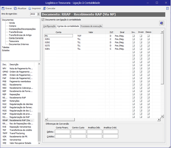

Ligação à Contabilidade do Documento de Recebimento de RAP
Ligação aos processos do Documento de Recebimento de RAP
