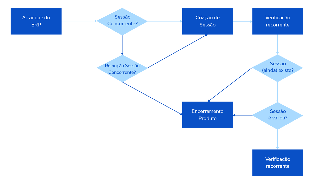

Sessões
A validação das sessões do ERP permite garantir que o mesmo utilizador não consegue aceder ao produto em sessões Windows distintas. Uma sessão Windows distinta tanto pode implicar um acesso de um computador diferente como de uma sessão remota diferente num terminal server.
No arranque do produto, é verificado se este utilizador tem uma sessão concorrente e, caso tenha, será questionado sobre o seu encerramento. Se encerrar a sessão, o produto correspondente será encerrado no prazo de 2 minutos. Caso o utilizador não pretenda encerrar a outra sessão, não poderá aceder ao produto.
Para que o controlo de sessões funcione corretamente, é necessário que as sessões sejam validadas no ERP de forma recorrente. Esta validação ocorre com intervalos de 2 minutos e visa verificar se a sessão ainda existe e se continua válida.
Uma sessão inválida é uma sessão que por algum motivo não foi removida, isto é, representa uma sessão concorrente do mesmo utilizador numa sessão Windows diferente.
A sessão pode ser removida quando um utilizador abre uma sessão concorrente e confirma o encerramento da sessão anterior ou quando a sessão é explicitamente removida no gestor de licenciamento através da opção de remoção de todas as sessões.
A alteração do licenciamento também terá como consequência a invalidação de sessões, mas apenas para os utilizadores cujo licenciamento tenha sido alterado.

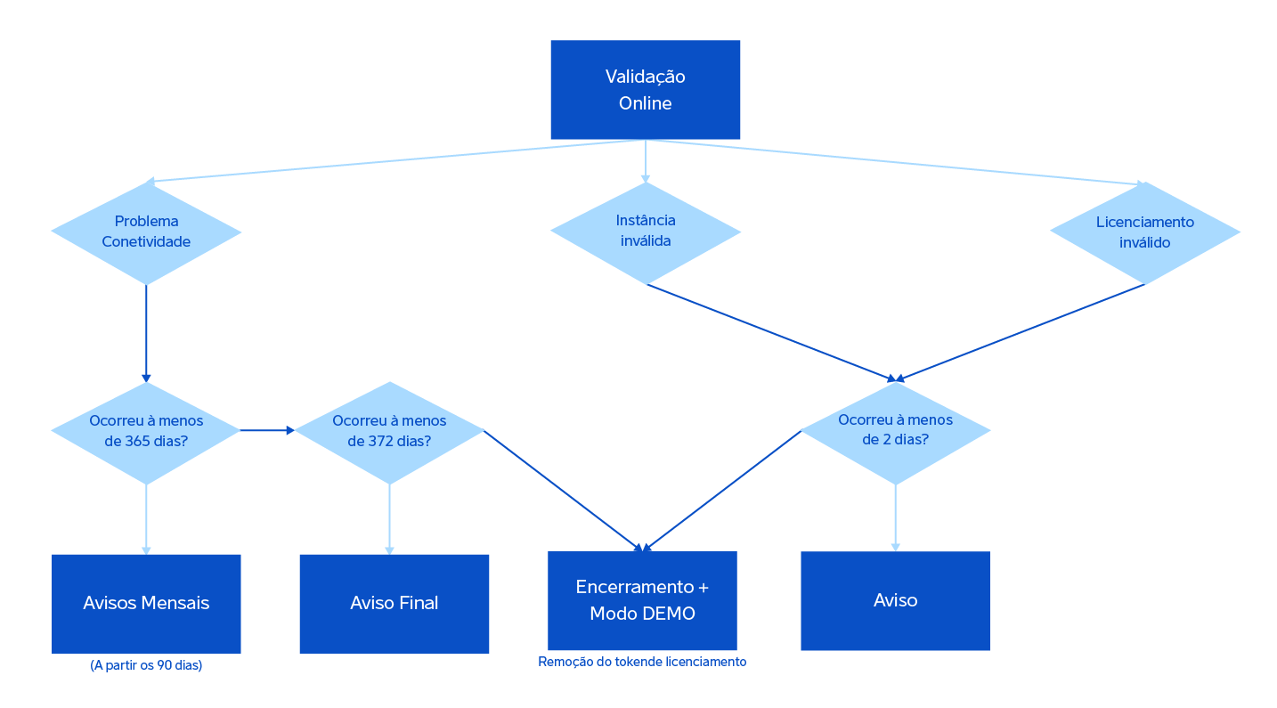

Resultados da validação online
A validação online determina se a licença ainda está válida e atualiza-a localmente. Nesta atualização, podem ser atualizadas as datas do contrato e os módulos disponíveis na licença.
Quando esta validação não pode ser efetuada por questões relacionadas com conectividade, o sistema notifica o utilizadormensalmente a partir do terceiro mês de licenciamento, para garantir a ligação do produto à internet. Estas notificações são enviadas durante 1 ano desde a última atualização com sucesso.
No final deste período, se persistir a falha de conectividade será enviada uma nova notificação. Se a licença não puder ser validada, o sistema entrará em modo de demonstração após 7 dias desta última notificação.
Caso a validação online determine que a instância do licenciamento foi apagada ou que a própria licença não se encontra válida, o sistema entrará em modo de demonstração passados 2 dias, sendo o utilizador notificado para a necessidade de licenciar manualmente e/ou contactar a Cegid para repor o funcionamento do licenciamento.
