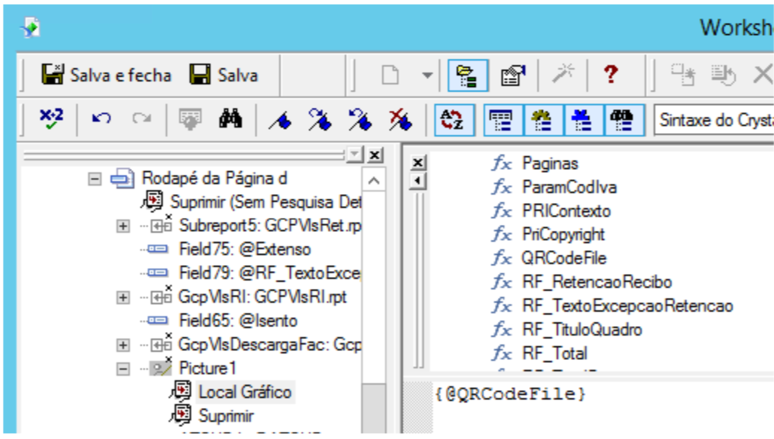

  2. Aceder à ToolBox em Field Explorer e inserir uma nova fórmula com o nome “QRCodeFile”. Esta fórmula deverá estar vazia;

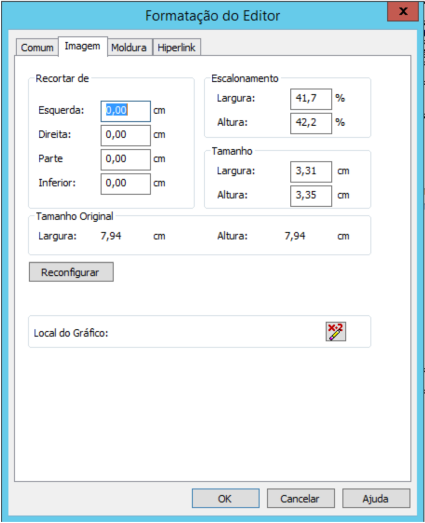

  5. No menu de contexto, selecionar a opção Formatação do Editor e, no separador Comum, na opção Suprimir, colocar a fórmula: LEN({@QrCodeFile}) = 0;
  6. No separador Imagem colocar o tamanho 3x3cm e no campo Local do gráfico indicar a fórmula anterior ({@QRCodeFile};

  2. Inserir uma nova fórmula com o nome “QRCodeFile”. Esta fórmula deverá estar vazia;

  7. No separador Imagem colocar o tamanho 3x3cm e no campo Local do gráfico indicar a fórmula anterior ({@QRCodeFile};
